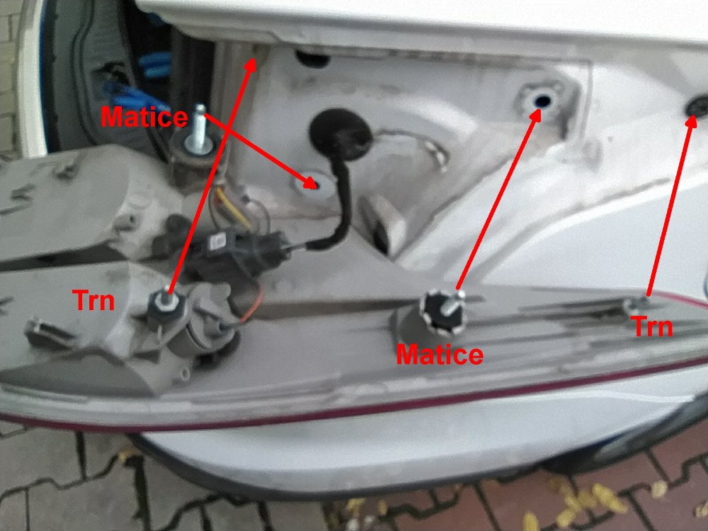

Re: Brzdové světlo
Ahoj, potřebuji vyměnit zasní brzdové světlo na FF MK3 Kombi před FL. Drží to jen na té jedné křídlové matce co je pod tou sundavací krytkou ve dveřích kufru? Dík

- Příspěvky: 24780
Re: Brzdové světlo
kazde svetlo ma 2 kridlove matky

- Příspěvky: 24780
Re: Brzdové světlo
aha, to je svetlo z 5. dveri - ja myslel svetlo v kastli (viewtopic.php?p=1189090#p1189090), to ma 2 matky ... a taky je v nem brzdova zarovka oproti svetlu v 5. dverich

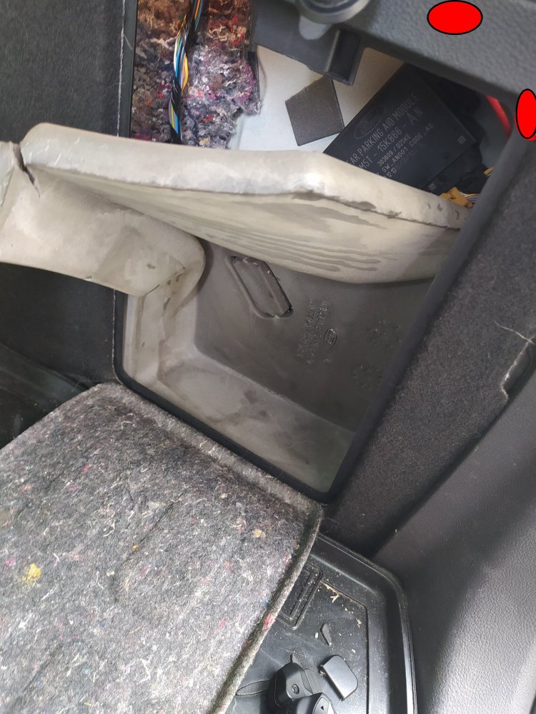

Tak úspěšně brzdová žárovka vyměněna. K odmontování světla v kasltli na pravé straně se v pohodě dostanete kastlíkem. Otevřete kastlík, odklopíte molitan, lokalizujete dvě křídlové matky, které odšroubujete. Pak lehce světlo vytáhnete, má ještě dva trny. Pozor, rád prý praská růžek světla.
Ps: tak to je ta horší varianta, u světla v kastli prej rád praská ten růžek
EDIT

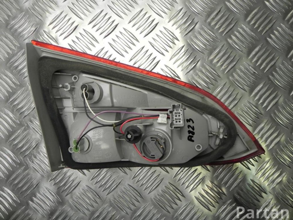

Combi 2012 3 brzdove svetlo

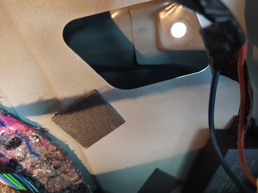

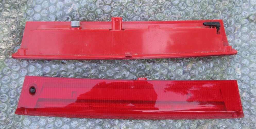

Ahoj,
zkousel jsem pohledat na netu jak vyndat/vymenit treti brzdove svetlo na focusu mk3 2012 combi. Neni na nem zadny sroubek pro vytazeni... prestalo mi svitit a tak nevim jak do toho. Je tam zarovka nebo ledky a bude na vymenu cele?
Diky
Diky
Je:
Ford Focus III 1.6 Ecoboost 110KW
https://www.ford-focus.cz/forum/viewtopi ... 46&t=46977
Byl:
Ford Focus 2/2006 1.6 TDCi 80 KW s DPF
Byl:
- Příspěvky: 24780
Re: Combi 2012 3 brzdove svetlo
cele vymenit, neda se nedestruktivne otevrit
- Sagic
- Příspěvky: 1129
- Registrován: 18.06.2012 11:59
- Bydliště: Náchodsko

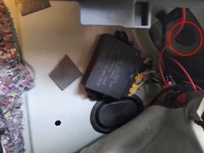

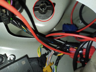

Diky, kouknu po novem. A pak teda vytrhnout ven? Je tam jen nejaky klip? Nebo se musi oddelat zevnitr izolace kabelu co vede do dveri a pak tam je nejaky sroub?

- Příspěvky: 24780
vysrobujes 2 srouby (viewtopic.php?p=1205554#p1205554) a pak zatahnes svetlo k sobe
