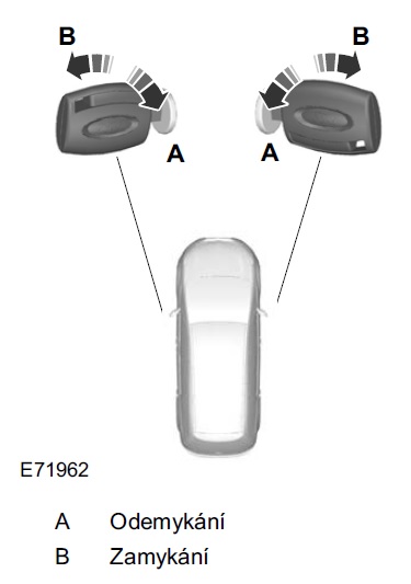

oravovam píše:Pri otaceni klicem v zamku se nezdalo, ze by neco drhlo. Otocit jde plynule i se vraci zpet...
a na spravnou stranu?

no zkouseli jsme to 3 lidi na obe strany :D Jeste pry muzu zkusit zamek necim promazat na zamky...
