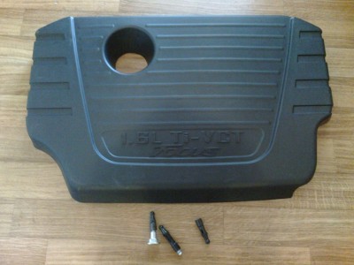

kryt je doma:

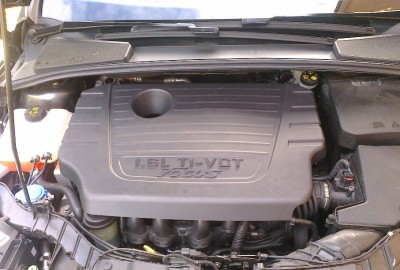

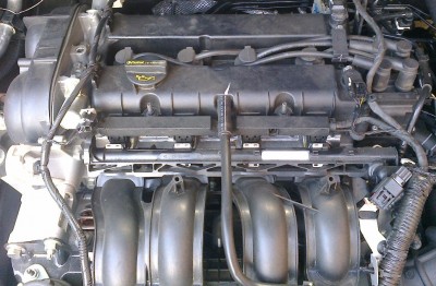

usazeni do auta:

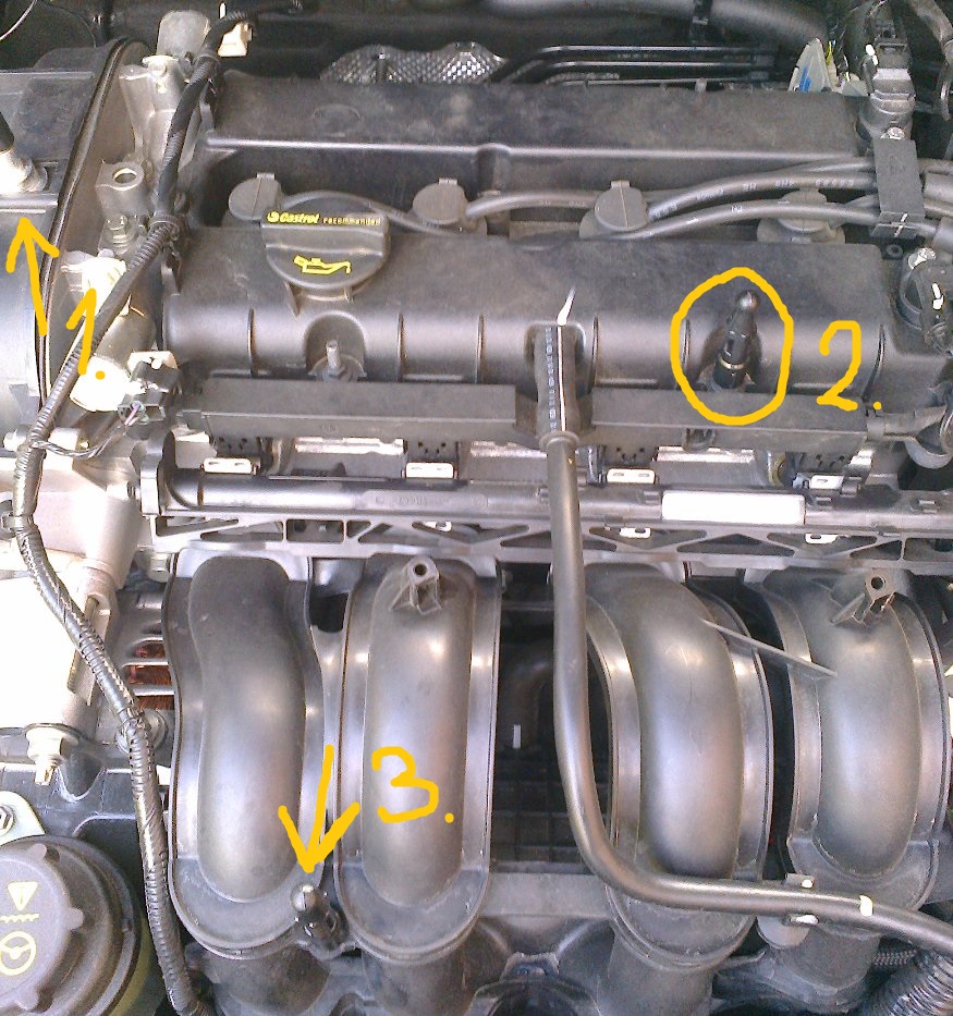

- pred montazi - uchyceni drzaku (spatna fotka
1 - drzak s patkou - patka se zasune do plastoveho vyrezu
2 - samotny drzak - nasroubuje se do pripraveneho zavitu
3 - drzak se sroubem - sroub se prostrzi pripravenou dirou a drzak se na nej nasroubuje

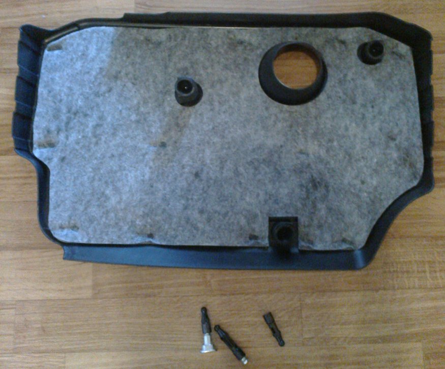

- vysledek kryt je vyroben z cca 3mm plastu, takze se nekrouti ... tlumici material jsem drzel nad zapalovacem a horet nezacal ... tak uvidime
