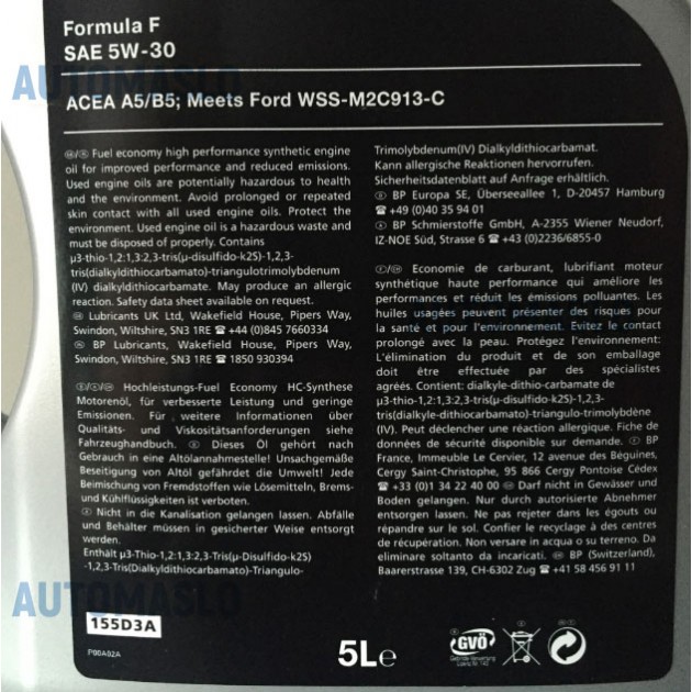

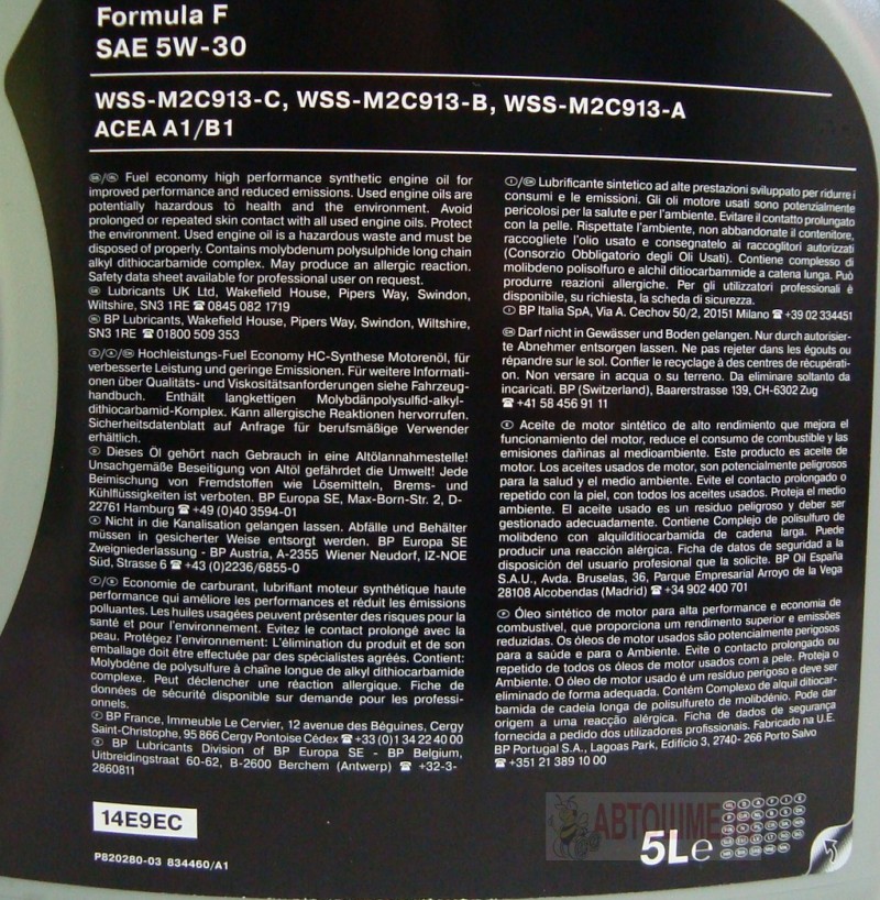

Který olej do FYDB? Ford Formula F 5W-30, v tomto mám jasno, to by mělo být ok.
Ale, při pátrání v eshopech jsem narazil ještě na specificaci ACEA - A1/B1 nebo A5/B5.
V origio návodu k autu je A1, výjmečně na doplnění A3. O A5 ani slovo. (Protože v době vydání nebyla?)
Doporučený je tedy A1/B1, je problém v tomto případě použít A5/B5?
Respektive platí, že je možné použít A5, tam kde je doporučený A1 ale ne obráceně? Tj není dobrý nápad dávat A1 kde je doporučený A5?
Příklad, 5l :
A1, 514,- : https://motoil.cz/cz-detail-1187502-for ... 30-5l.html
A5, 1224,- :https://www.carent-shop.cz/olej-motorov ... 30-5l.html
Případně další obrázky co našel Google jsou přložené.
V některých eshopech pro jistotu uvádí specifikace obě (což bych řekl je nesmysl).
