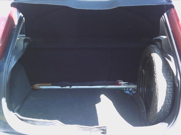

Vankart
Příspěvky: 127
Bydliště: Olomouc
Příspěvek od Vankart » 17.07.2007 11:47
Kufr mám zcela volnej,páč mám nádrž misto rezervy.Rezervu mám tenkou,dojezdovku a tu mám zapasovanou na prave straně kufru pod horním plastem,do kufru mi leze minimálně.Pokud chceš,vyfotím,přiložím,jak se tam krásně vleze a nezavazí.
Ford Focus 1.6 16V ZETEC SE,Hatchback,r.v. 2001 Deep Blue,LPG Tartarini,FlashLube
Skubi
Příspěvky: 11856
Příspěvek od Skubi » 17.07.2007 12:09
Vankart píše:Kufr mám zcela volnej,páč mám nádrž misto rezervy.Rezervu mám tenkou,dojezdovku a tu mám zapasovanou na prave straně kufru pod horním plastem,do kufru mi leze minimálně.Pokud chceš,vyfotím,přiložím,jak se tam krásně vleze a nezavazí.
určo vyfoť a ukaž, ať se třeba může někdo inspirovat :wink:
Vankart
Příspěvky: 127
Bydliště: Olomouc
Příspěvek od Vankart » 17.07.2007 13:44
Tady je pár fotek

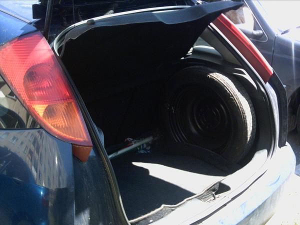

Příspěvek od Vankart » 17.07.2007 13:45
Ještě jedna

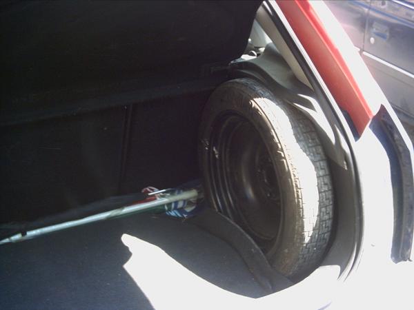

Příspěvek od Vankart » 17.07.2007 13:46
A ještě
