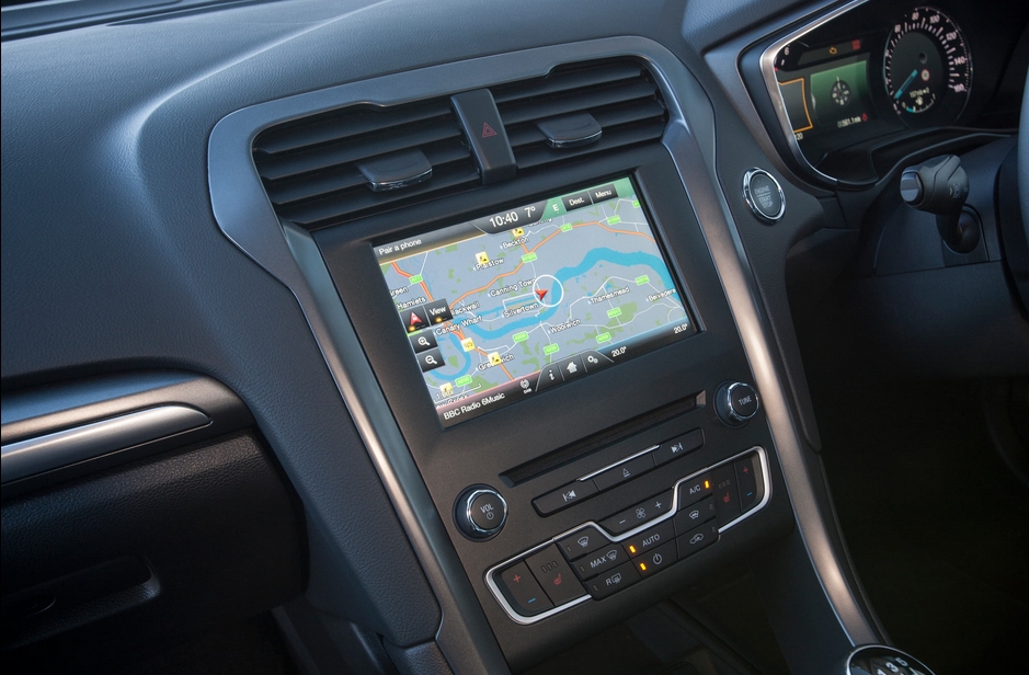

Věděl by někdo co je třeba k dodělání couvací kamery k systému SYNC3? Eventuálně, jestli je to vůbec ekonomicky alespoň trochu snesitelné. Netuším, jestli se to dá spáchat jen pomocí originálních dílů nebo jestli se už zapojili i ruští programátoři.

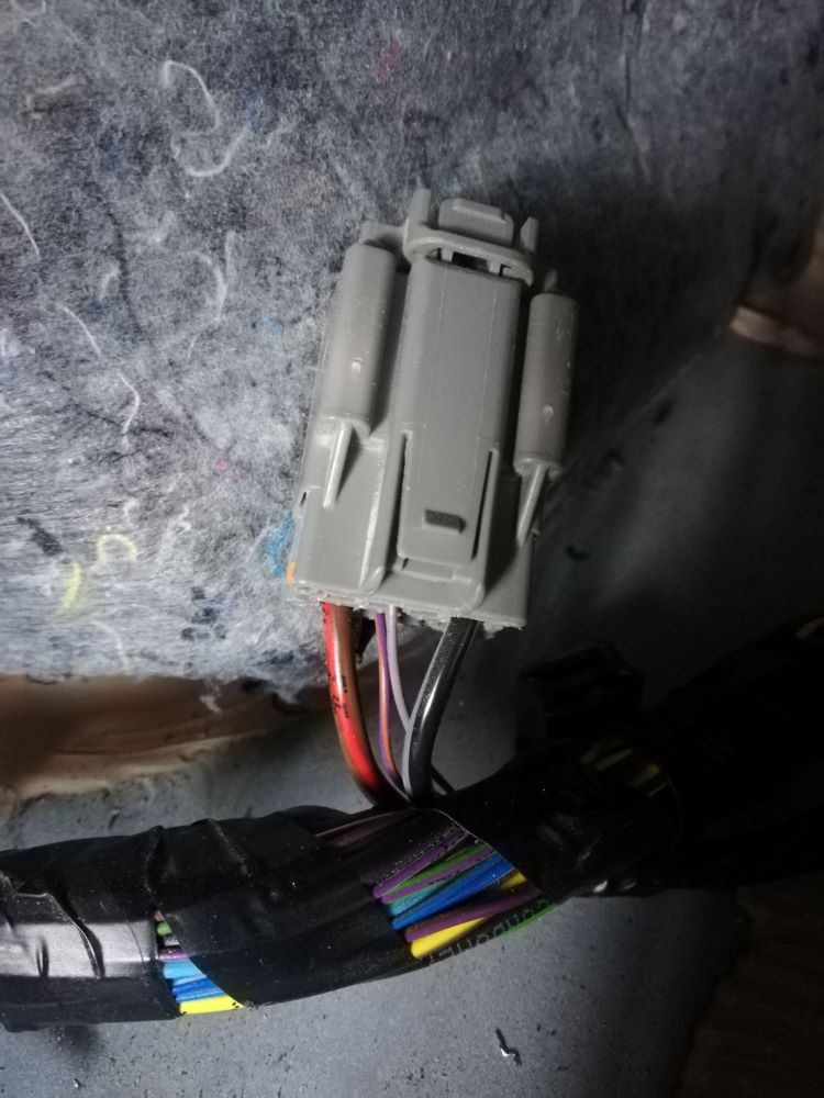

U levého zadního podběhu jsem nalezl toto. Je to ono? Nebo je to na tažné?

Jestli je to na kameru nevim ale na tazne to neni(malo dratu).

Chtel sem napsat to same, ale kdyz se dnes pouzivaji sbernice a pri instalaci tazneho se tusim pridava dalsi RJ, tak nevim nevim, zdali podle dratu se to da poznat - me osobne rpidavali RJ, ktera samo byla KO, tak cekam az ji vyreklamuji (na tazak)...
Jinak sem premyslel, ze i na talkford nekdo daval foto od podbehu leveho zadniho a rikal jsem si, kurna proc by konektor na kameru mel byt vyveden do podbehu, kdyz je kamera v 5. dverich (viku kufru), ale mam pocit ze to byl pripad, kdy se musela pridat kabelaz k viku kufru

Taky mi nějak nesedí podběh X víko kufru.

to bude tazne - nejsou tam stinene draty na videorob456 píše:U levého zadního podběhu jsem nalezl toto. Je to ono? Nebo je to na tažné?

Tak mám hledat v 5 dveřích?

kombik to ma pod strechou u pantu 5. dveri
