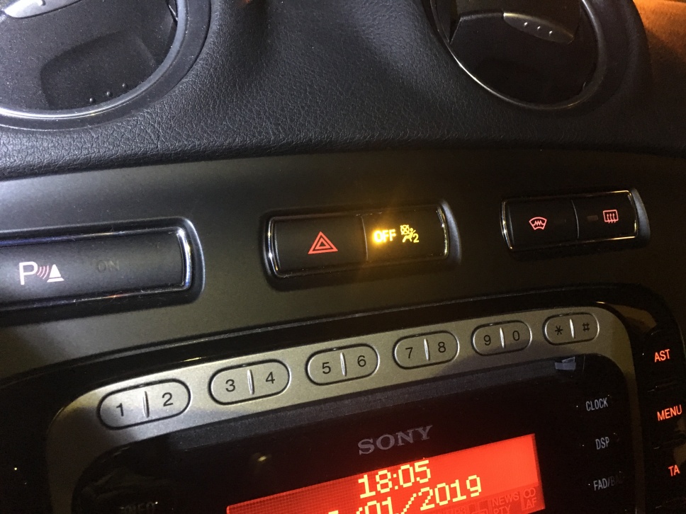

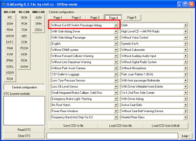

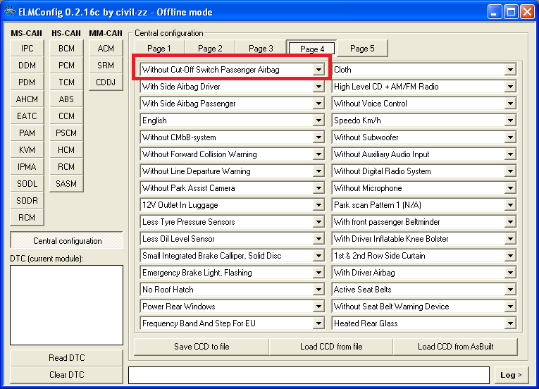

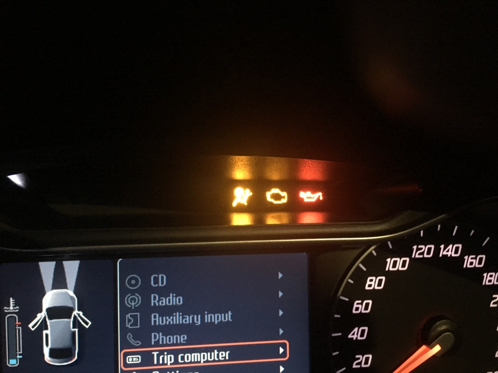

Ahoj všichni, doplnil jsem si do MK4 po FL vypínač airbagu spolujezdce a kontrolku na hlavní konzoli. V ELM jsem našel volbu pro vypínač airgagu, změnil jsem na "With.." a uložil. Nicméně se teď auto chová tak, že svítí nejen kontrolka na hlavní konzoli (nad rádiem), ale i v menu v Convers+ a to ať mám vypínač v poloze ON nebo OFF. Je ještě potřeba nastavit něco dalšího? V ELM při zvolení RCM nejsou žádné možnosti (na rozdíl od Focusu). Díky.

- Příspěvky: 24987
Re: Airbag spolujezdce MK4
u nekterych poFL bylo nutne jeste zmenit vnitrni parametr v RCM ... pokud bys zmenu delal IDSkou v jejim menu, tak se to udela automaticky
kontrolka nad radiem na nastaveni on/off reaguje spravne?

Kontrolka nad rádiem svítí stále, stejně tak se nově objevuje ikonka airbagu v Conversu, bez ohledu na to, jesli je vypínač v poloze on nebo off.
IDS bohužel nemám, není někdo z Olomoucka nebo Šumperska, kdo by byl schopný ten RCM nakonfigurovat?

- Příspěvky: 24987
pokud sviti porad, tak je to v "poradku" (tzn. spatne nakonfigurovano)
