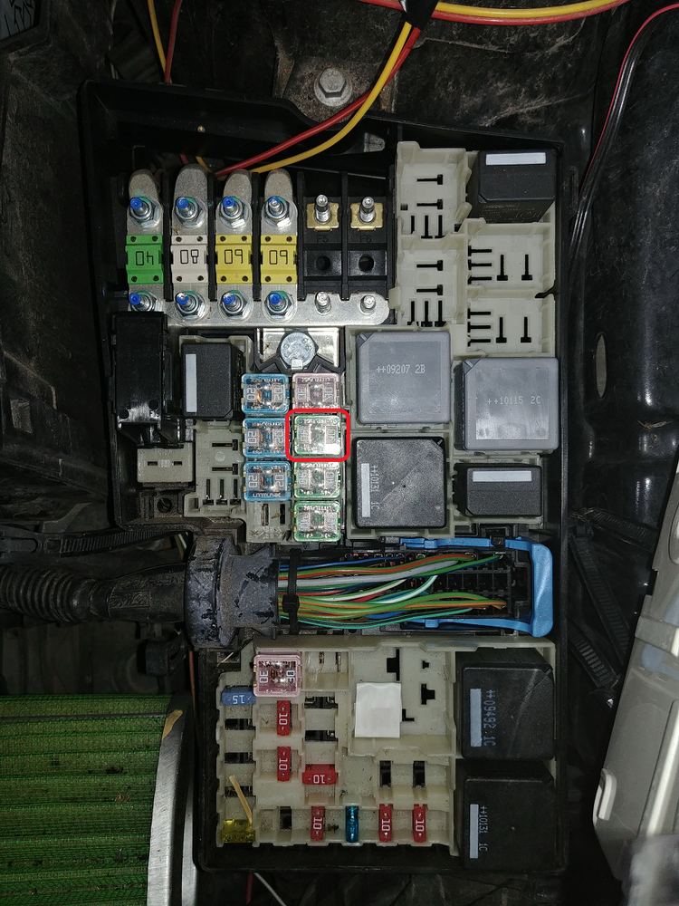

Dostal som echo, ze by mohlo blbnut rele c.12 - Relé zapaľovania 15l:
Neviete prosim, ako sa tieto rele vyberaju?
(Mam skusenost len so standardnymy, ako tie cierne kocky vpravo.)
Skusal som tahat, no nechcem nieco urvat...
Mozem ho podla vas docasne vymenit za c.16 - Vyhrievané čelné sklo, ľavá strana (uplne dole v rovnakom rade, tiez ma 40A)?
Dakujem.
Dakujem.

Re: zkrat baterie bez prasknuti pojistek
rele vytahnes silou - prohazovat muzes jen se stejnou velikosti a barvou

Tak som ich prehodil a zatial som spravil cca. 70km bez problemov, tak uvidime...
(Len pre uplnost, vraj to nie je rele, ale poistka, to mi povedal jeden elektrikar, ktoremu som to ukazoval, ma to len dva kontakty.)
Je to pojistka, však je na ní aji napsaná hodnota A. Na vnitřní straně deklíku je popis čemu patří která.
No, len v navode je "Rele zapalovania", a mne nedobilo, ze to nie je popis tej suciastky, ale istenej suciastky.
(A s takouto poistkou som zatial nemal docinenia... inach chlapik pozrel na tu vymenenu a vraj je dobra... ze by len kontakt?)
Inac elektrikar mi hovoril, ze teraz je vela zatecenych aut (boli u nas pred par tyzdnami extremne dazde), ze by to typoval na problem s riadiacou jednotkou pod baterkou... Tam take nieco je?
Neviete prosim ktore rele je rele zapalovania?
(Nasiel som tu len odkaz na popis rele pre Mondeo.)
- Příspěvky: 25007
opravdu rele? pak by to melo byt R8 v motorove pojistkovnici
