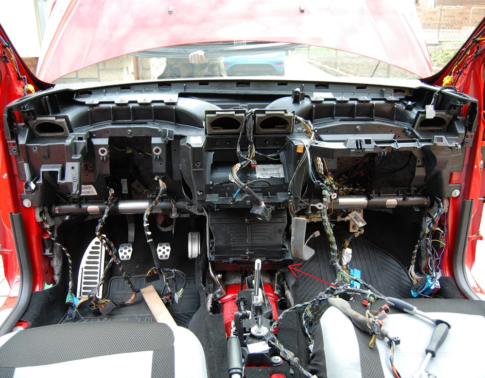

Zdar. Po cestě mi kape, na nohy voda, dokonce mi přijde, že z jedné strany teplá a z druhé studená, ale to už nevím, ale pravidelně, koukám, že je to i rezavé. Někde jsem našel, že asi něco bude ucpané, ale nedopátral jsem se co, nejsem mechanik, ale rád bych to nějak dal do kupy. Mohl by mě někdo navést? :) Děkuji
Fotky
https://drive.google.com/file/d/1mu32LU ... sp=sharing
https://drive.google.com/file/d/10-BQp7 ... sp=sharing

Kondenzovaná voda z výparniku klimatizace? Tedy ucpaný odtok.

ta rez mi prijde dost vysoko - muze Ti zatekat gumou kolem celnihio skla, nebo tect hladici kapalina z topeni (neubyva Ti?)
