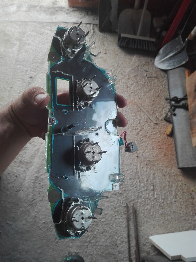

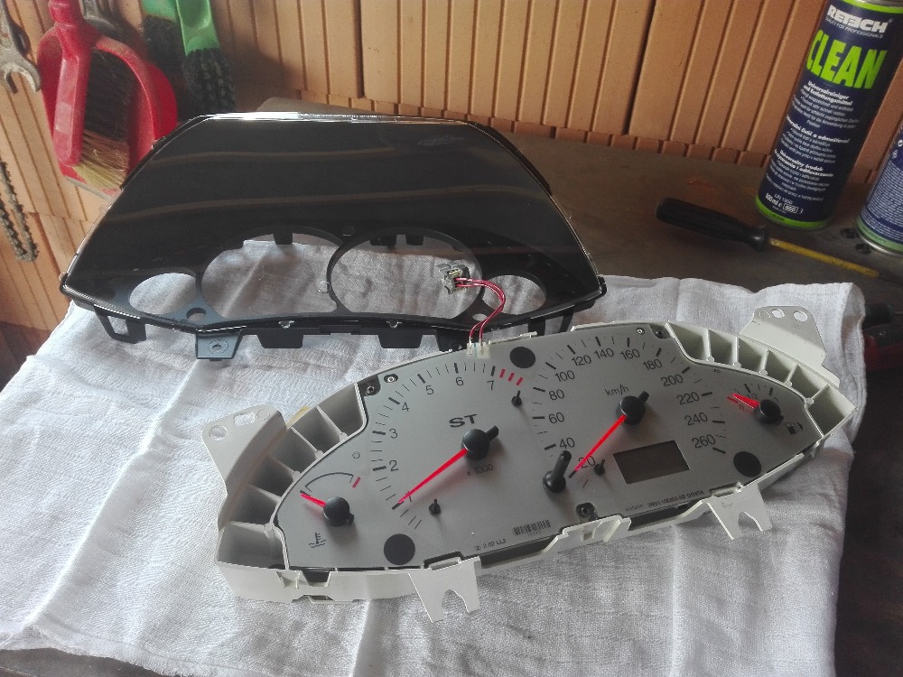

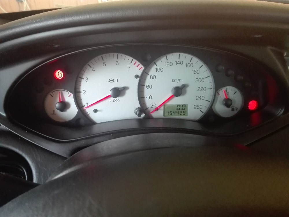

Re: Ručička chladící kapaliny
Tak vyřešeno, rozebral jsem budíky a jak je na ručičce pacička co vymezuje dorazy, tak drhla o podklad přístrojový desky. Jakoby v tej ďouře o hranku, tak jsem podlahářským nožíkem o pár desetin zvětšil díru a pohoda
