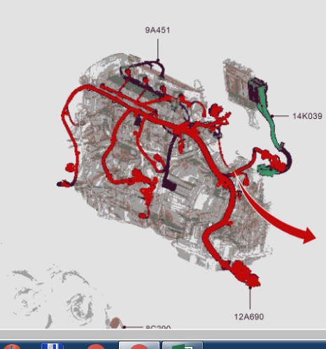

Nejspíš to bude ten přívodní kabel k cívce třížílový(měnil jsem postupně vše včetně dvou cívek)
Dá se ten kabel s koncovkou samostatně vyměnit? Má nějaké číslo nebo je součástí většího svazku?
Potřeboval bych ho sehnat a nechám to vyměnit ve Fordu. Nějak jsem to nedohledal v náhradních dílech /katalogu, můžete prosím nějaký odkaz nebo nápovědu kde hledat? :nixw:

Pokud vím, tak pouze celý svazek a to je atentát na pokladničku :mrgreen:. Kamarádovi tam ty dráty udělal nové za pár stovek elektrikář.

jarod72pm: kabelaz k cievke je sucast velkeho zvazku. Prikladam obrazok k mojmu autu. Cena pocitaj cca 300€.
Skus premerat kabelaz nasledovne. Pri zapnutom zapalovani ma byt na pine 2 cievky, 12-14V (zeleno-cerveny). Medzi pinom 1 (cierno-oranzovy) a M1 ECU odpor menej ako ohm. Rovnako medzi pinom 3 (cierno-zeleny) a M3 .
M1 je na odpojenom konektore ECU pri pohlade spredu vrchny rad posledny z prava a M3 treti z prava, horna rada. Ale je to oznacene aj na štekry.
