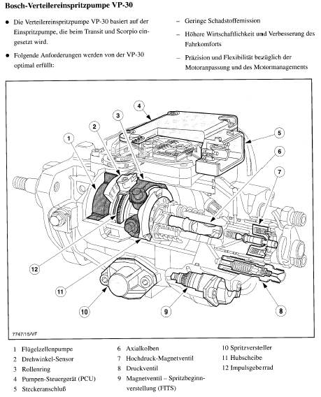

spis by me zajimalo jestli nemate nekdo nejaky manual nebo info o tomto cerpadle jak vypada uvnitr jak funguje atd..videl sem uz jedno PDFko takze to urcite existuje, jen to kua nemuzu najit... nema uz nekdo neco podobnyho ?

Stahni si "enduro 1_8 service.pdf".

Jako 1. bych zacal prozkoumavat cidlo otacek (2).

Zadrie sa suciastka c.10 a kedze sa uz nepresuva tak sa odpali elektronika, ktora chce dalej davkovat.

jamaka píše:Zadrie sa suciastka c.10 a kedze sa uz nepresuva tak sa odpali elektronika, ktora chce dalej davkovat.
Tu maze prece nafta. Pokud je z nekvalitniho materialu, tak solidni firma by pozvala vsechny majitele VP-30 a vymenila ji zadarmo.
myslis ze je to kvalitny material? si ho este asi nevidel ked ma po sebe ryhy.

Vzdyt jsem napsal, ze pokud je z nekvalitniho materialu....
Nemas tu soucastku zkreslenou? Nedalo by se to vyrobit z kvalitniho materialu a vymenit?
