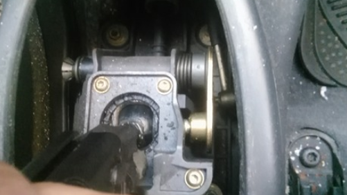

Dnes jsem chtěl klasicky odjet ráno do práce, ale bohužel jsem se ve spěchu 8O nezachoval úplně nejvlídněji k převodovce, resp. jsem rychle přeřadil ze zpátečky na jedničku a po pár metrech, když jsem chtěl dát dvojku, jsem zjistil,že řadící páka jakoby vyskočila - zůstala v "levé poloze" (rychl. 1,2) a na řazení nereaguje, ani vyřadit jednička.
Tak nějak jsem dohledal, že by mohlo jít o lanko řadící páky, ale přiznám se, že víc zatím nevím :dih:
Zajímá mě, jestli to někdo už řešil a popřípadě jak se mu povedlo to vyřešit. Přikládám i fotku po sundání manžety. Budu vděčný za okomentování a rady. Děkuju

… problém znovu nastal.
Zajímalo by mě, zda se s tím už někdo setkal?
Celkově se mi tato věc stala 3x. Momentálně ford stojí u mechanika se zařazenou dvojkou a nepříliš optimistickými vyhlídkami. Jeho slova při druhém nasazení byly něco ve smyslu: "máš to nasazený, ale nevím, jak dlouho to vydrží, protože ty hrany jsou vyčubaný" konec citace.
No vydrželo to týden a já teď vůbec netuším CO A JAK. Jestli to vůbec půjde spravit, či jaké jsou možnosti. A tím se vracím ke své úvodní otázce.
Řešil to už někdo? Za jakoukoliv odezvu budu vděčný!

vrakoviště? to co je vyčubaný koupit za pár peněz a vyměnit?

Ahoj, no tu je právě problém, že podle mechošových (odzkoušený borec) se tohle nedá samo o sobě vyměnit. Jenže já právě ani nevím, co by to mělo být. Je to snad nějaký díl - prostor, kde chodí táhla řadící páky, které jsou součástí celého řazení?
Pídím se po tom, co vlastně je můj problém... Vím, že je to hodně chaotické, ale jiný popis nemám :dih:

Moc díky! Takže stejný problém tu už byl... zítra to proberu s mechošem, co jsem se v tom vláknu dozvěděl, děkuju!
