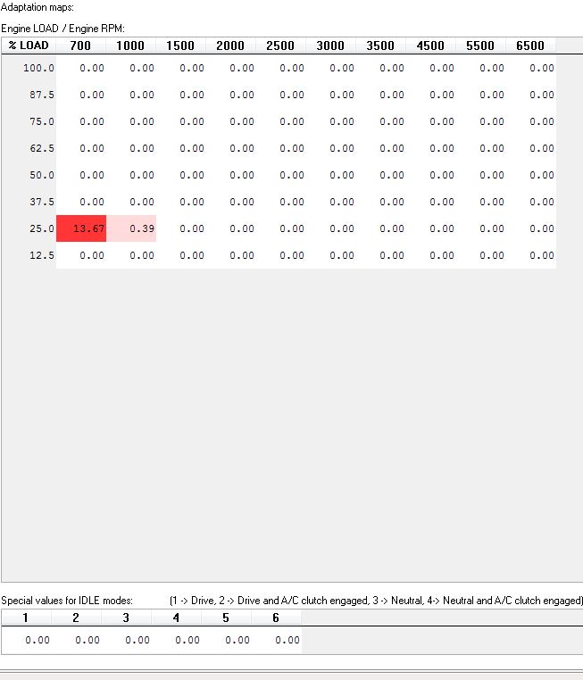

Aktuální problém: Po nastarování *zahřátého* motoru zůstává volnoběh po vyřazení, a dokud je auto v pohybu, viset na cca 1800ot. Po zastavení ihned spadne na správných cca 750. Pokud nastaruju *studený* motor, není problém - volnoběh po vyřazení spadne na 750. Auto startuje dobře a pokud stojí, s vonoběhem není problém - bez problémů drží ukázkových 750.

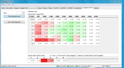

Adptace dlouhodobě ukazuji chudou směs kolem volnoběhu, se zhoršující se tendencí - viz přílohy. (Během doby několikrát proveden jejich reset.)

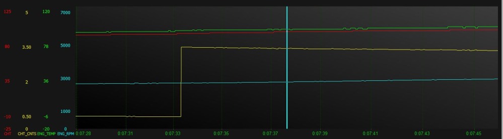

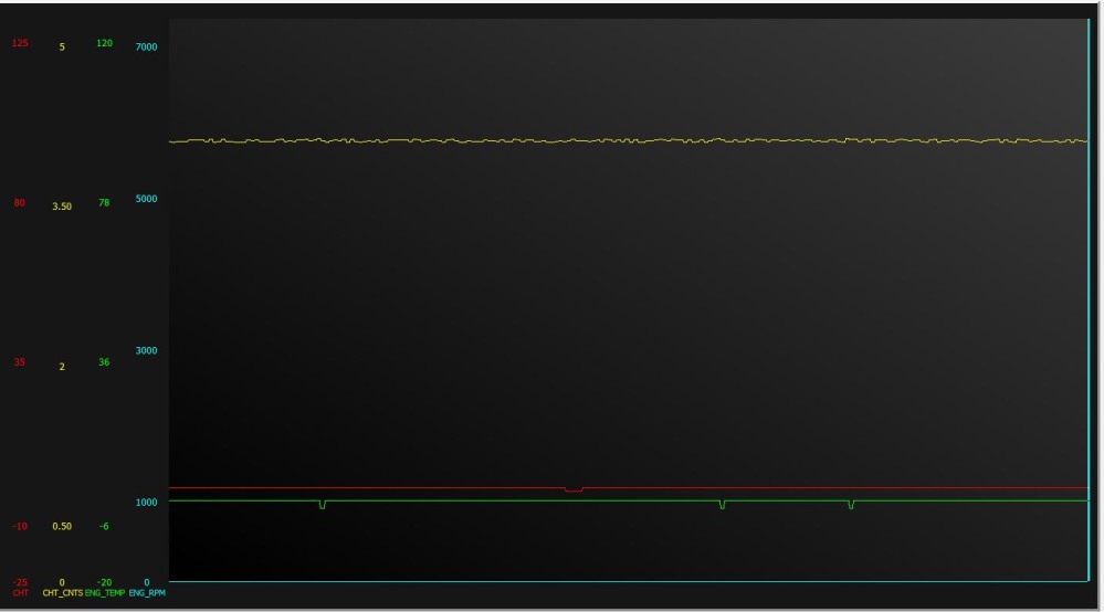

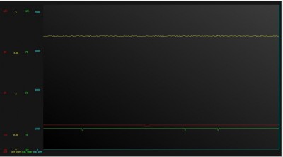

Teplota motoru: [Viz přiložené screeny z diag.] Ukazatel teploty na přístrojové desce se po cca 3-5km jízdy usadí přesně uprostřed stupnice a už se nehne až do zastavení/vychladnutí motoru. Dotaz: Je tento budík ovládaný jiným čidlem než čidlem teploty motoru mezi válci? Dočetl jsem se něco o čidle na chladiči, je to případ i u tohoto motoru?
Čidlo teploty motoru zdá se funguje (teplota před statem ukazuje zhruba nulu, což by odpovídalo - auto stálo přes noc venku). Přepnutí rozsahu čidla proběhne v necelých 100°, max teplota motoru (dálnice 30min při cca 3000ot, venku zhruba 0°) necelých 110°, jestli to čtu správně. Dotaz: Vidí tam odborníci něco špatně? Jaká je teplota motoru, při které už je problém? Či naopak, jaká je přijatelná provozní teplota? A dále, nespínají se mi větráky u chladiče, při v jakých teplotách mají sepnout (nízké/vysoké otáčky)? (Při testu/zapnutí klimy jedou, takže samotné větráky jsou ok.)

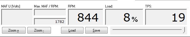

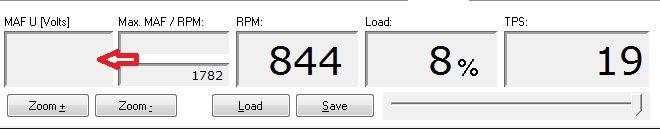

TPS: Load 8%, TPS 19 při volnoběhu, noha daleko od plynového pedálu. Tyto čísla dává při 2 různých škrtících klapkách / senzorech polohy škrtící klapky. Je to potřeba řešit? (Screen dole.) TPS test říká Closed při puštěném pedálu, Full při podlaze a Partial Open mezi, což by mělo být ok.
Po resetu ŘJ a pár minutách na volnoběh červené adaptace v oblasti 700ot/25%load. Pokud jsem nešahal na plynový pedál, neměly by se adaptace tvořít spíše ve spodním řádku - hodnoty pro volnoběh? (Screen dole.)

Trochu monolog, ale stejně se zeptam. Je chyba, že MAF na diagnostice nedává žádnou hodnotu? Motor nastartovaný, volnběh. Nic neukazuje ani když přidám plyn. Zkoušeno vícekrát.

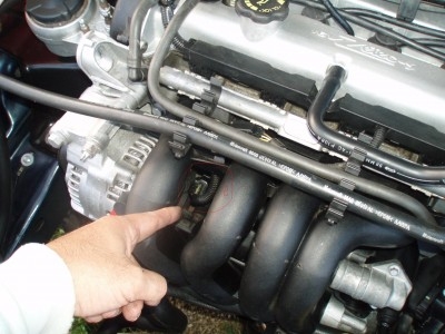

Motor vypadá následovně (fotku jsem si půjčil z tématu o snímačích motoru).

Nemáš MAP? Při připojování motorové jednotky se ve výpisu objeví, jestli máš MAF nebo MAP.

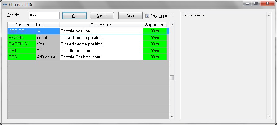

Hodnota klapky nemusi byt nuloval, ale zalezi na danem PIDu.
V OBD PIDech je jeden pid, u nejz je v popisu slovicko "relativni" a u tohoto konretniho hodnoty opravdu zacinaji od nuly. U jinych PIDu to takto ale neni.
PIDy ale nemaji hodnotu 0 i presto ze je klapka uplne zavrena a je to takto naprosto spravne.
Navrh obvodu TPS je udelan tak, aby hodnota napeti neklesla uplne k nule - napeti u 0V se povazuje uz za zkrat na kostru. To same pro max. napeti +5Volt. TPS obvykle poskytuje napeti az tak od 0.5Volt do 4.5Volt.
1.6ky se delaly dve verze. S MAF, nebo s MAP.

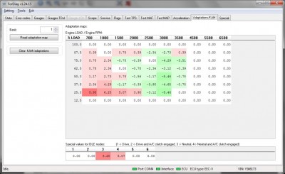

Snímač polohy klapky. Který PID ukazuje jeho napětí? Co jsem našel viz screen dole...
