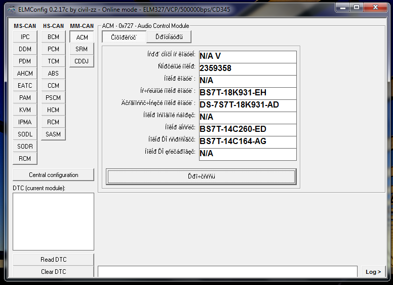

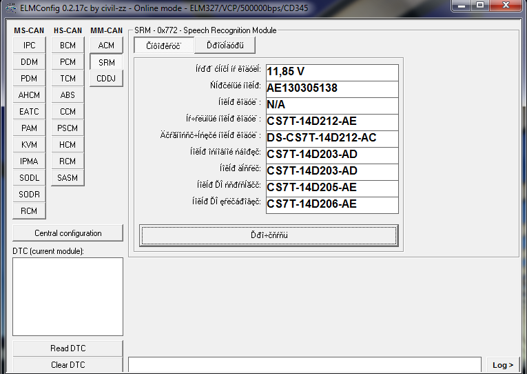

Flash FW se mi nedaři, neumím rádio donutit do servisního modu. Je to s to velkou navigací a Convers plus. Čili hraje do té doby, než otevřu dveře pak se vypne. Zkoušel jsem všechny možnosti a radio stále píše no data for playlist. Koukal jsem na soubory FW a jsou z roku 2012. Auto je 5_2013 což tedy neznamená že BT jednotka nemá starší FW než 2012.

Tady jsou fotky audio a ovládání hlasem modul.

BTmodul CS7T prehrat nejde :(
