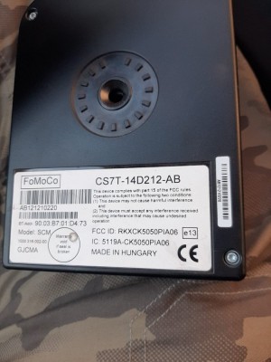

to vypada na spatny BTmodul - je pod radiem za panelem klimatizace ... zkus ho fyzicky odpojit, nekdy to pomuze
Re: AUX nefunguje (na displeji)
Napsal: 25.04.2021 11:52
od Slunceminator
Odpojeni nezabralo. Aspon uz ale vim kde to je. Co dal?
Napsal: 25.04.2021 11:56
od ZaQik
jinej BTmodul ... jake tam mas ted oznaceni?
Napsal: 25.04.2021 19:11
od Slunceminator
cs7t-14d212-ab
cs7t-14d212-ab
Napsal: 25.04.2021 19:13
od Slunceminator
Dohledat jiny z vrakace by nemel byt problem. Cca 2500. Kolik by stal novy a kde ho sehnat?
Napsal: 25.04.2021 20:01
od ZaQik
novy je nasobne drazsi ... sezen si verzi AD (umi cestinu) ... pak to jen vymenis kus za kus
