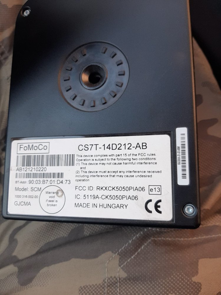

Nejde bluethoot a aux FoFo3
Ahoj. Koupil jsem FoFo 3 s navigaci a auxem v kasliku a nejde mi se pripojit telefonem s Bluethoot.Na zadnem mobilu se radio neobjevi. V menu radia jsem vse zadal a nic. Pokousel jsem se poustet si hudbu přes USB a nic. Ani telefon se me po pripojeni na nic nepta. Koupil jsem kabel na aux a nic. Telefon o kabelu ani nevi. Pravda,jde do zdířky zasunout tak lehce,az mam podezreni na kvalitu kabelu, ale .
Najde se někdo s užitečnou radou? A take se ptam,potrebuju kod k radiu,kdyz ho odpojim? Diky za rady

Re: AUX nefunguje (na displeji)
Baterku jsem dnes odpojil cca na 20min. Vysledek zadny.
20 minut je malo - lepsi je 30-40
to vypada na spatny BTmodul - je pod radiem za panelem klimatizace ... zkus ho fyzicky odpojit, nekdy to pomuze
Odpojeni nezabralo. Aspon uz ale vim kde to je. Co dal?
- Příspěvky: 24988
jinej BTmodul ... jake tam mas ted oznaceni?
Dohledat jiny z vrakace by nemel byt problem. Cca 2500. Kolik by stal novy a kde ho sehnat?
- Příspěvky: 24988
novy je nasobne drazsi ... sezen si verzi AD (umi cestinu) ... pak to jen vymenis kus za kus

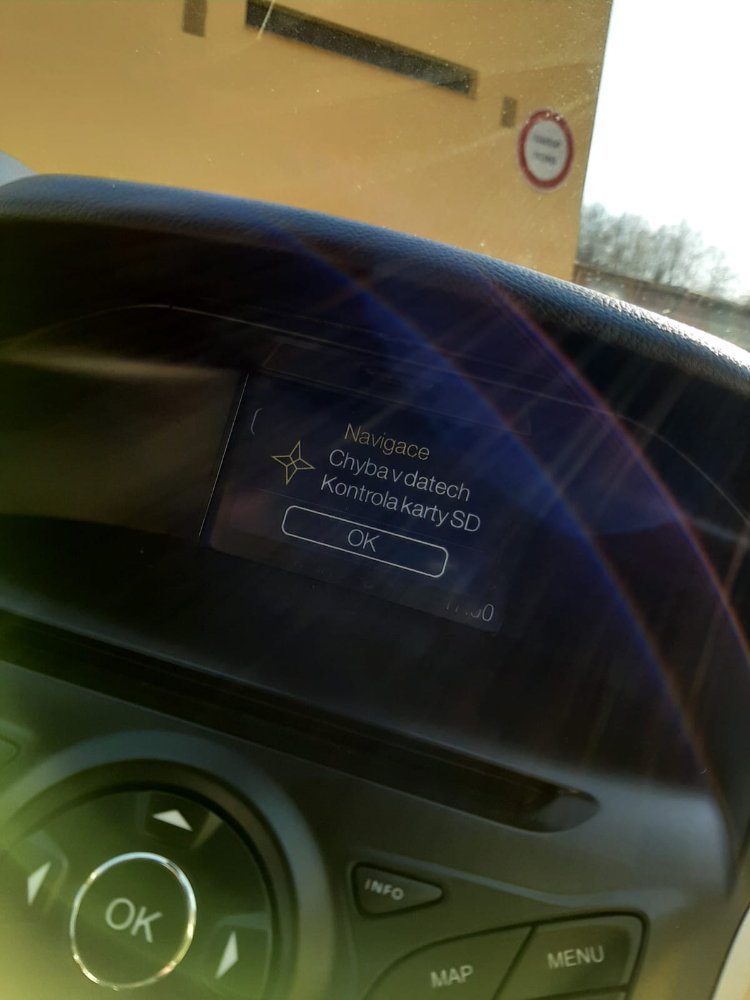

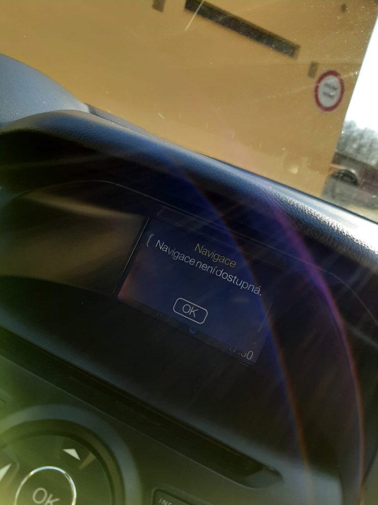

Jeste jsem BT nesehnal, ale zjistil jsem, ze mi nejde navigace. Mohlo to byt tim odpojenim baterky ?
- Příspěvky: 24988
spatne jsi vlozil navigacni SDkartu - slot je nad displejem (snad jsi ji nezlomil, kdyz jsi rozebiral stredovy panel)
Slunceminator
- Příspěvky: 19
- Registrován: 28.03.2021 17:15
Ouuu. Tam se mi to malinko pricilo pri vraceni. Tak to mrknu. Diky.
