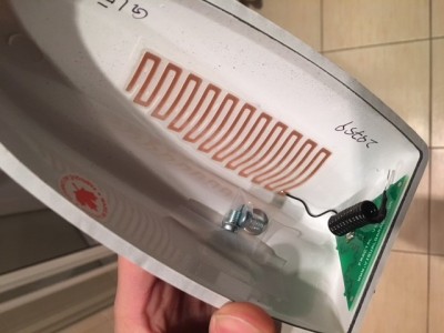

No ja jsem uz zkousel nejaky cinsky typ, ktery ma ocko se sroubkem na zavit puvodni anteny a v tom krytu je maly ctverecek plosneho spoje. Ale po nalepeni jsem zjistil, ze antena nedoleha presne, kraje byly na strese, ale stred byl nad strechou a byla tam mezera.

Jojo, tak to jsem koupil asi stejnou. Přesně jak píšeš, uprostřed trošku mezera. Tak jsem ty kraje kousek dopiloval a sedí jak z fabriky. :palec_nahoru:
A kupodivu ani na signálu žádný poznatelný rozdíl proti originálu...
Ty jsi za ni dal 89USD?????

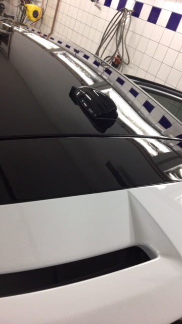

Tak mám hotovo, přikládám fotky pro inspiraci.
Nutno říci, že je antena kvalitne vyrobena, ma hrubou oboustranou pasku, ktera sedi presne, prijem je stejny jako s origo antenou. Lak jsem jsem si vybral pri objednavce primo Panther Black, co mam na strese.

Ahoj, urcite nevahej. Antena drzi dobre, nic se neodlepuje. Prijem uplne stejny jako pred vymenou, funguje jak radio tak prijem signalu do navigace pro pripadne objizdky atd.
Cena je vyssi ale pasuje dobre. Ta cinska byla dost kriva, paska na ni na prd a jenom miniaturni plosny spoj na prijem signalu. Potom jsem videl tuhle drazsi a bylo mi jasne, ze ta cinska musi mit o dost horsi signal, protoze ten plosny spoj je na te drazsi lepe udelany a je vetsi.
