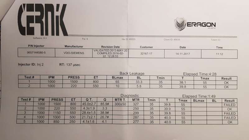

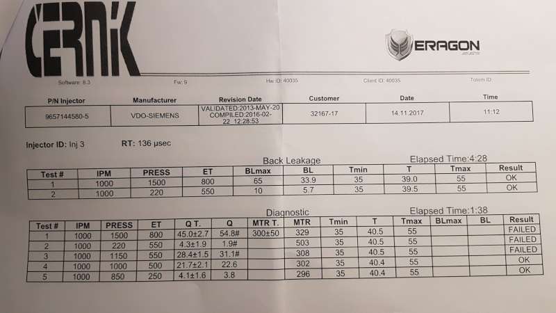

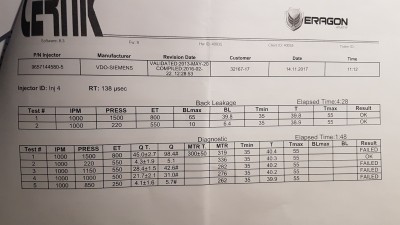

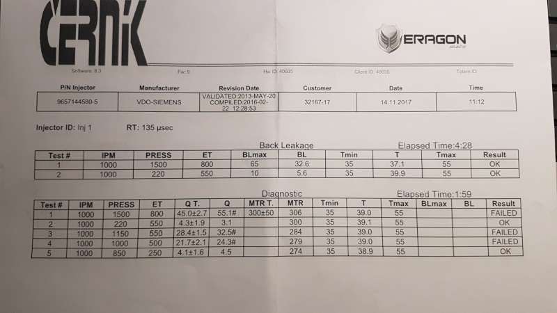

Ahoj,
je tady nejaký chytrý človíček který se vyzná v diagnostice vstřiků do focuse 05 100kw?
v jednom servisu tvrdí že jsou na odpis a musím koupit nové díly, v dalším že půjdou repasovat a někdo
zase říká že stačí vyčistit... už opravdu nevím...
vstřiky by měli propouštet více paliva tak proto prý auto při akceleraci nadměrně koří (černá barva)
jak to vidíte vy? moc děkuji...

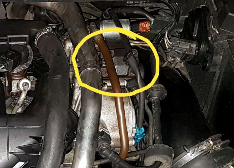

Příspěvek od KrzMar » 10.12.2017 15:25
ahoj díky za tvuj čas...
myslím čerpadlo v motoru (viz obrázek)
a já se nemůžu dostat do té odmontovatelné časti k pojistce
naftu jsem zkoučel tahat vratkou do nádrže (obrázek výše je tam zelená spojka)
pojistku chci vyměnit z toho duvodu protože nechce čerpadlo tahat naftu a nesepne se (jen relé sepne)
jsou tam vystouplé hvezdicové šrouby a sehnat na ně ořech v bauhausu (obi, hornbach) se jeví jako nemožné...
stručne řečeno: nafta tahat nejde, vypadá to že se bloknulo čerpadlo aby nejelo na sucho (prasklá pojistka)
tady je videt ta "skřínka" na čerpadle s pojistkou
