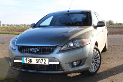

Zdarec, mám Mondeo 2008. Chtěl bych instalovat světla pro denní svícení a napadlo mě, že bych mohl vyměnit klasické mlhovky za mlhovky S-typu a potom jsem někde viděl, že se dají sehnat kulaté mlhovky s integrovaným denní svícením a tyto do rámečku S-typu mlhovek namontovat. Je to takhle technicky možné?

Z původních S-kových mlhovek se vymotuje parabola a místo ní se nahodí denní svicení. Mám tam tohle:
https://tuning.autodoplnky.cz/denni-svi ... s377026430
Homologaci to má, takže v pohodě. Dělali mě to v jedné firmě v Brně a naprostá spokojenost.

...já bych mlhovky nechal a dal bych něco jako viz foto, mám homologované viz prvé foto...

Mě by zajímalo, jestli je schválení jen na nějakém přiloženém papíru nebo přímo na světlech. Podle vyhlášky svítilny musí být označeny homologačním znakem E (v kroužku) s číslem pod kterým byla homologace uvedena a s označením RL (označuje světla pro denní svícení). Právě se mi moc nezdá, že by bylo povolené mít v podstatě v jedné parabole dva úplně odlišné typy světel. Pokud je teplota vyzařovaného světla 6000K, tak to na mlhu nebude nic moc.

primo na svetlech ... sviti bud horni cast nebo spodni cast

Přesně jak píše ZaQik, svítí horní (denní svícení) spodní (mlhovky), na světlech je vyznačena homologace a na STK naprosto bez problému. A v mlze to taky docela jde, pěkně to podsvítí mlhu. Oproti origo mlhovkám to svítí více před auto (origo se mi zdá že svítí více do strany).
