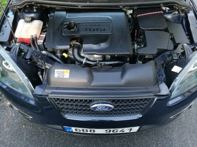

Nevíte někdo ze zkušenosti co se vztahuje k chybě P1181 (moje auto).
Systém dodávky paliva P1181 - Vysoce přerušovaný
Ráno cesta autem 45km - vše ok (výkon,tah,spotřeba).
Dvě hodiny stání - nastartoval jsem a během 1-2sec. motor chcípl.
Takhle se to opakovalo mnohokrát (neodjel sem)
Žádná varovná kontrolka nesvítila ani zpráva na disp.
Prolezl jsem - prolezli jsme(ZaQ) vše: od slabé baterky (odpojení čerpadla řízení) po gsm/gps lokátor (měl v repertoáru naftu-údajně), pojistky, reset řj, prohlídka štekrů a kabeláže vč gemu, přepad ze vstřikovačů naftu dával takže absolutně filtr naft. ucpanej být nemohl. Zase motor po nastartování ihned chcípl a žádné koktání se nekonalo.
ZaQ vyčetl po několika startech chybu P1181.
Předpokládám:
1 - Nový naft. filtr
2 - Kontrola konektoru a vedení ke snímači tlaku v railu (ten jsme nekontrolovali)
3 - Nový snímač tlaku railu
4 - Nová baterie (mám ji na hranici životnosti) dle ZaQika problém nedělá

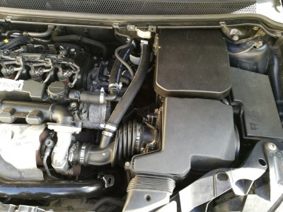

,,fajfka,, (2ks) které se nacvakávají na filtr...hmm? Nad nimi mám hadice odvětrávání motoru (dodělával jsem). Je možný, že hadice tlačí na příruby a ty to zavzdušňují.

- fitr (Bosch) tam mám něco málo přes dva roky a cca 23-27k km. A moc nevěřím, že je strůjcem problému. Tankuji vždy plnou u EO prémiovku + vif a do dna nejezdím max. dojezd 100-90km
- jak píši o něco výše: bajonety k fitru jsem xkrát oddělával v květnu při čištění sání a následném odvzdušnění pal. systému. Ale hlavně jsem přes ty rychlospojky hadic vedl hadice odvětrávání motoru a pak to přikryl krytem motoru.. takže v té závadě ,,zřejmě,, jedu já.
- pokud to nebude fitrem ani těma ó kroužkama u fitru pak odhaduji kabeláž ke snímači tlaku paliva případně tím snímačem.
- pokud ani to nepomůže a diag. nic nepsala a auto nic špatnýho nevykazovalo, bude další v pořadí co píšeš ty (regulátor tlaku paliva v čerpadle a vstřiky).
Uvidím v zřejmě v úterý kdy dorazí fitr a pořídím ó kroužky a vydám se k autu

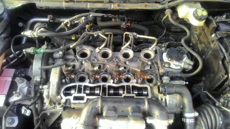

Pozeram ze si cistil sanie ja tam mam uzasny sajrajt.(strcil som tam endoskopicku kameru)
Je na demontazi a montazi nejaky zadrhel prip.na co treba dat pozor.
Predpokladam ze treba povolit alebo uplne odkrutit aj zadne matice trubiek k vstrekovacom
a zda sa ze sa dostanem skôr k peniazom ako k nim.

Dusanlulka ...co se týče toho sani je to o rozebirani, čištění a v mém případě silikonovani toho co je třeba. Jediné úskalí bylo pořádně odehnout palivové potrubí co je nad sanim. A následné odvzdušneni není jen tak, aby jsi netočil komponenty na sucho. Pár fotek a pismen mám o tom čištění v galerce (cca 5-2017).
