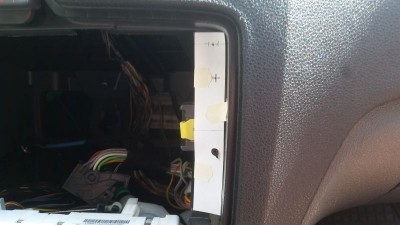

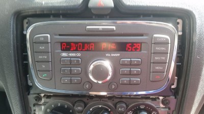

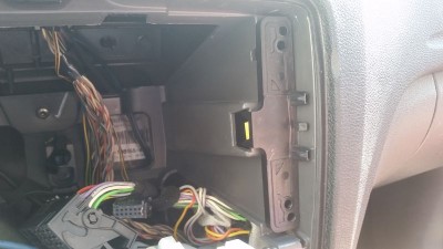

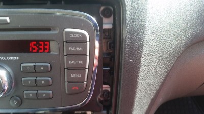

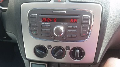

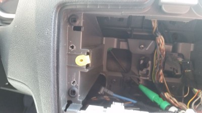

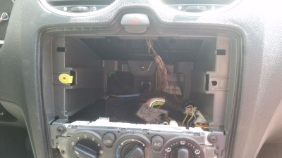

Pokusil bych se udělat malý foto návod - přebudování uchycení v palubce bez děr - někde mám ošklivější výsledek než je http://www.ford-focus.cz/forum/viewtopi ... a&start=15 (odkud jsem také čerpal rozměry), ale výsledek je myslím docela ok...
Čili pro mojí manuální klimu je potřeba rámeček např. 1539347 a dva držáky - packy 1547964. K tomu 4x buď originál nebo jiný zdroj 6729781 - např. https://www.ebay.co.uk/p/Genuine-Ford-I ... 1309821890 Ovšem cena ebay je trochu přemrštěná.
Takže jsem přemýšlel čím to nahradit a našel jsem VW díl N-90833801 - matice rozpínací 4.8mm - která se dá v OEM provedení koupit v autodílech za +- 7,-/kus.
původní
původní
vrtací plánek
vrtací plánek
umístění pravé packy
(tam se mi povedli hezčí díry, ale zapomněl jsem je vyfotit)
osazení rozvíracích matek
usazení rádia
usazení rádia
přišroubování - původní šrouby (do plastu)
osazení rámečku zpět
