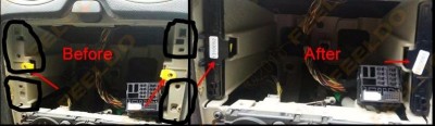

Ok, kreatívny návod je tu:
1. kúp si toto: https://www.aliexpress.com/item/Car-Ste ... 67549.html
2. zadnú časť tých "podložiek" odcvakni malými kliešťami - tj. tú časť, pre ktorú nemáš v palubke dieru na prichytenie - bočný klip ale nechaj tak! (zadná časť je to, čo je na obrázku č.2 na linku vyššie)
3. na rovnú zadnú časť podložky nalep obojstrannú pásku - papierovú ideálne - a prilep podložku na odmastený povrch rámiku v palubke
4. zožeň si nové 4ks samorezné šróby, alebo použi 2ks z pôvodných držiakov rádia (čo boli v strede rámiku v palubke) a ideálne elektrickou doťahovačkou ich, skrz už osadené rádio na mieste, zavŕtaj do rámiku palubky
5. hotovo?
Takto máš prípravu pre akékolvek oválne rádio, ktoré si len zmyslíš...a samozrejme aj pre pôvodné hranaté
5. hotovo?

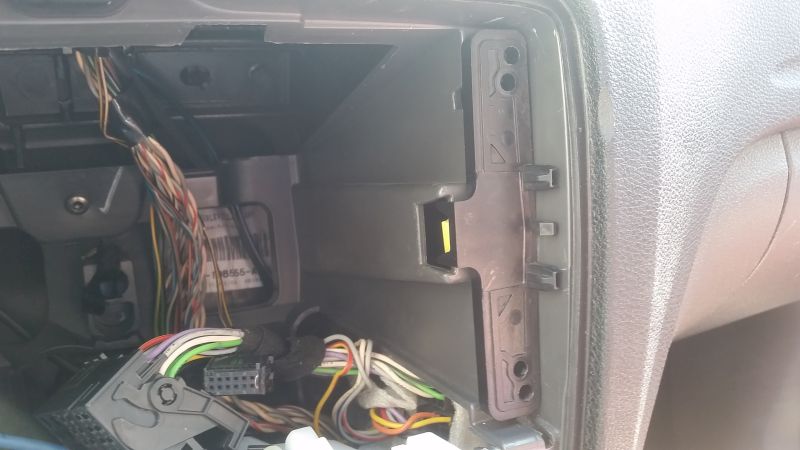

@ZaQik: ja myslím, že on tam práve nemá ako zacvaknúť tie podložky...na pred-FL som to nemal ani ja a viem ešte o jednom prípade, kde sme museli použiť "môj" postup...tie pôvodné konzoly v palubke to asi nemali ešte nalisované...nemám(e) tam tie vyznačené otvory ako na obrázku:

j, přesně - díry na přidělání pacek (konzolek) si tam udělám - ale nevím do čeho přes ně chytnout šrouby rádia - všude jsem našel jen takovéto malé obrázky, ze kterých nevidím nic jiného než díru

Re: original autoradio z Focuse 2007 do Focuse 2005?
Prišróbuj to cez "packy" čo sú na rádiu. Musíš aj tak uchytiť rádio cez tieto úchyty, takže tie šróby tam navŕtaj keď budeš mať rádio vsadené dnu a budeš vedieť ako má sedieť. Prišróbuješ, nacvakneš vonkajší rámik a máš hotovo.

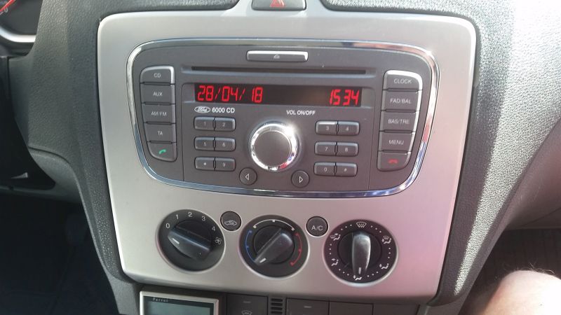

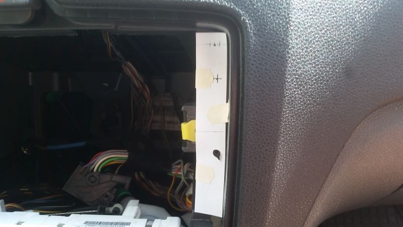

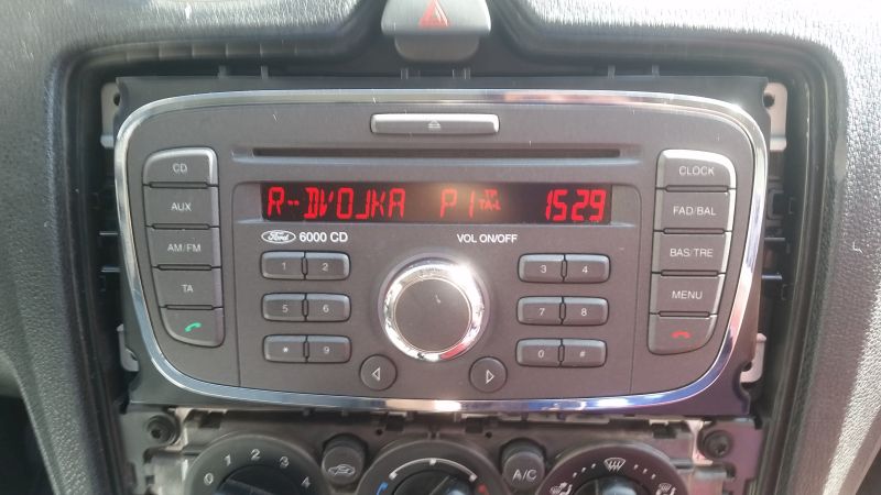

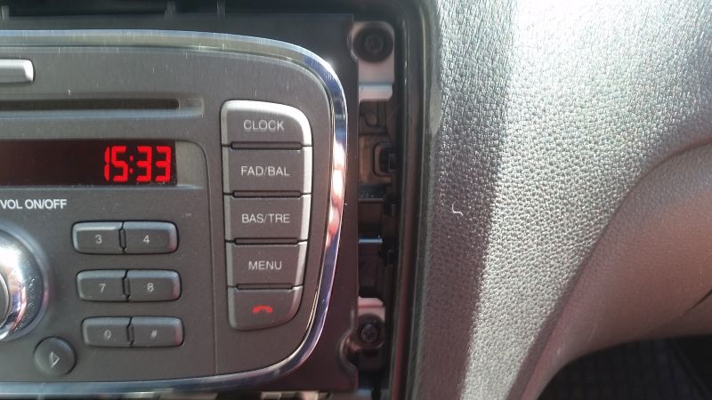

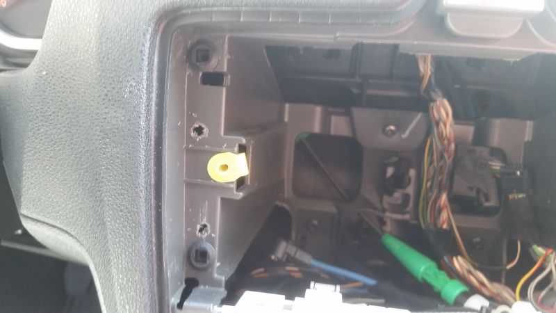

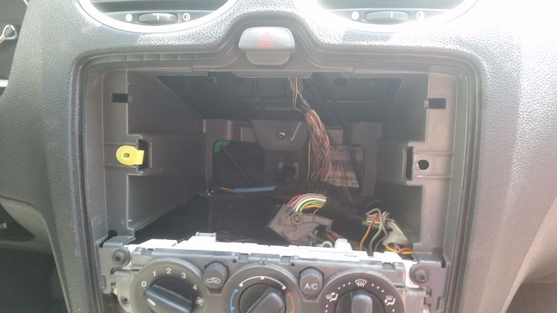

Pokusil bych se udělat malý foto návod - přebudování uchycení v palubce bez děr - někde mám ošklivější výsledek než je http://www.ford-focus.cz/forum/viewtopi ... a&start=15 (odkud jsem také čerpal rozměry), ale výsledek je myslím docela ok...
Čili pro mojí manuální klimu je potřeba rámeček např. 1539347 a dva držáky - packy 1547964. K tomu 4x buď originál nebo jiný zdroj 6729781 - např. https://www.ebay.co.uk/p/Genuine-Ford-I ... 1309821890 Ovšem cena ebay je trochu přemrštěná.
Takže jsem přemýšlel čím to nahradit a našel jsem VW díl N-90833801 - matice rozpínací 4.8mm - která se dá v OEM provedení koupit v autodílech za +- 7,-/kus.
(tam se mi povedli hezčí díry, ale zapomněl jsem je vyfotit)
Pekne
Mne by sa s tým tolko s*ať nechcelo teda
... obojstranka drží tiež
