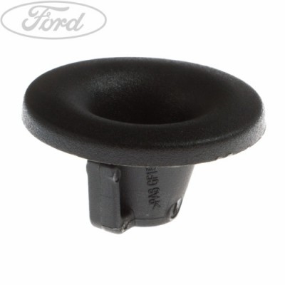

Případně pokud by někdo věděl o té plastové záslepce, abych nemusel kupovat novou v autorizáku. FINIS 1480303

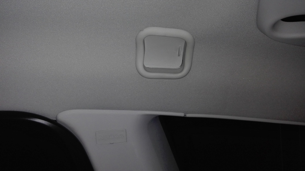

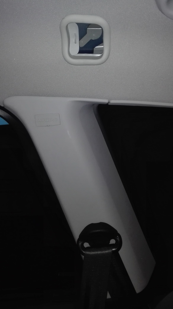

Staci takto?
- Ondrej1
- Příspěvky: 276
- Registrován: 08.02.2010 11:27
Re: Uchycení bezpečnostní sítě S-MAX
Super, děkuji.
Ještě musím sehnat/koupit ty krytky. Koukal jsem že originál prodávají i s nějakou šablonout pro určení místa kde to vyříznout.
