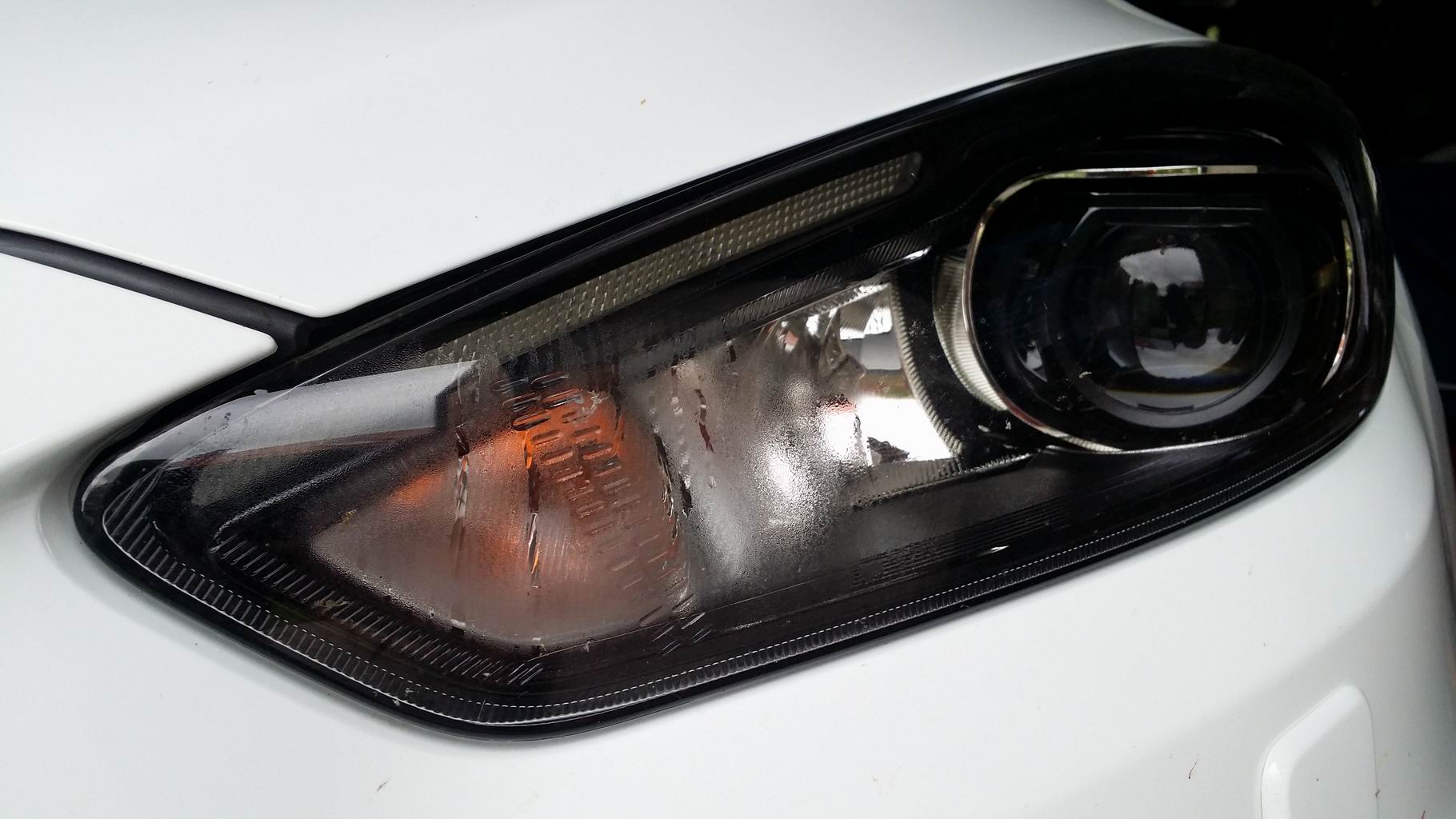

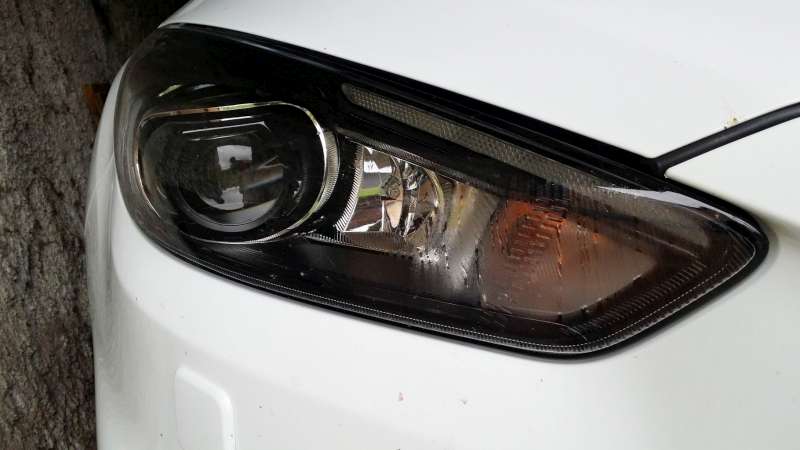

Jak jste na tom u focuse s rosenim svetel. Me se rosi kdyz leje az me to prekvapilo. V navodu pisi, ze se mohou orosit, ale nesmi stekat kapky a uz sem videl i stekajici kapicky. Orosena je spicka "u masky" - obe svetla se rosi stejne - zkusim najit foto

Taky se mi zamlzuji kolem vnitrnich rohu, dela to od zacatku. Ale kapky tam myslim nemam. Zas tak to nekontroluju
Neresim to.

Ja si toho vsiml jen proto, ze stojim cumakem k vratum garatum garaze a jak ji zaviram, tak sem cumel co to je...

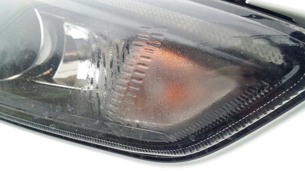

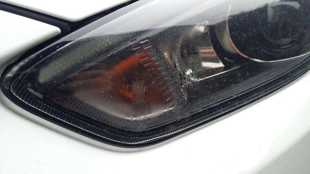

Dneska sem nekoukal pred jizdou, ale po jizde toto a to neprselo...

Chtělo by to za sucha oddělat od motoru krytky světel a svítit hl. světlama, aby se to vysušilo.
Ale tohle sušení neřeší příčinu. Jen zamezíš zničení světel.

Mel sem stejny napad, dneska po 60 ostrejsich km se celej autak pekne rozpalil, tak sem svetla odspuntoval a za hodku se zdaji byt sucha, tak je necham vysusit a uvidime, pokud se znova orosi, pudou na reklamaci

Mně to dělalo jedno světlo, vyhodil jsem ho z auta, vyndal záslepku a přes noc položil na topení (bylo to v zimě). Do rána sucho a od té doby se mlžení už neobjevilo.

Dik za pozitivní zprávu, snad to bude u me podobne (divne je obe jsou orosena cca stejne, takze to na nejakou vylozene netesnost netypuju)

Přijde mě, že je to tím, že hlavní lampa je úzká a zdroj ,,tepla,, je v jedné části a v té nevzdálenější je to chladné a kondenzuje to. A nebo, že na hlavní světla jezdíš málo a nestíhá se to vysušovat.. Což je pochopitelný, když je na autě denní led.

Jj, vidim to taky tak a parkuju v garazi, cili ani slunce tomu nepomuze...
