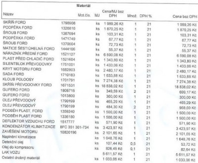

Před pár týdny mi servis vyměnil snad půlku spodku - autem jsem si při vyjíždění od chalupy "sedl" na hranu cesty. Naštěstí to platila pojišťovna, jinak bych se asi zbláznil - výpis měněných dílů v obrázku. Prakticky v tu samou chvíli byly gumy i na vyvážení.
