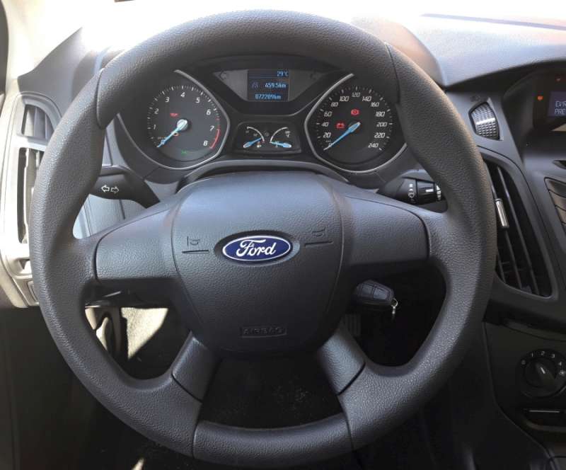

Tak jsem po Focusu I zakoupil jetý Focus III kombi 2011. Jen bych potřeboval poradit, nemám klasický volat s airbagem a tlačítky, který je ve všech vozech, ale pouze volant bez tlačítek. Ani netuším, jestli je v tom airbag. A už vůbec nejsem schopný nějak ovládat palubní počítač. Tedy jestli tam je, ale někde jsem četl, že už to byla běžná výbava. Vidím jen ujeté km a venkovní teplotu. Je možné, že PP nemá a nebo to jen někdo nahradil po vystřeleném airbagu jiným volantem, bez ovládacích tlačítek pro PP?

Daj sem fotku volantu

Podle CZ katalogu z roku 2012 je u všech prodávaných typů (Trend, Titanium i ST) vždy ovládání rádia na volantu jako základní vybavení....

Existuje verze volantu (airbagu) bez ovladani PP, takze teoreticky to mozne je.

Tady je fotka. A jak poznám, že je tam PP?
Kdybych tedy vyměnil airbag volantu za verzi s tlačítky, tak to bude makat?
Nebo je jiná možnost ovládání než volantem? Jde mi jen o to, změnit němčinu na angličtinu.

PP skutecne nemas. Mas tam nulovaci kolik na reset denniho pocitadla, takze pech.

A neví někdo alespoň jestli je možnost změny jazyka na angličtinu?
Třeba přes rádio a nebo nějakou diagnostiku?

Pres diagnostiku/ELM by to mohlo jit.

Přítomnost teploty venk.vzduchu
Anduril
Příspěvky: 5096
Registrován: 07.11.2009 16:56
Re: Volant a palubní počítač Focus III
Příspěvek od Anduril » 07.07.2017 07:02
No jo, Ambiente vybava, z Finska, to se skoro nevidi. U nas se ani nenabizela.
