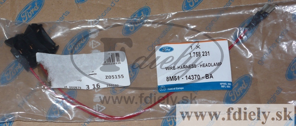

Příspěvek od klingy » 22.05.2017 20:26
Vedel by mi niekto poradit ako napojit objimku pre stretavacie svetlo - prikladam obrazok, sorry za reklamu ale iny som nenasiel. Rozpadla sa a v servise mi dali nejaku inu ktora svieti do neba, kupil som si novu ale ked som to vymenil (iba spojil kable) tak svetlo nesvieti.
Vedel by mi niekto poslat nejaku schemu alebo fotku ako to ma byt napojene?

Příspěvek od ZaQik » 24.05.2017 07:24
oba konce dratu s plisky zasunes do stavajici patice - na polarite nezalezi, ale musis je dat na spravne misto

Příspěvek od klingy » 24.05.2017 19:58
tak nakoniec som zistil ze je zla poistka a kable som spajal spravne :roll:
Tema sa moze zavriet. Dakujem.
