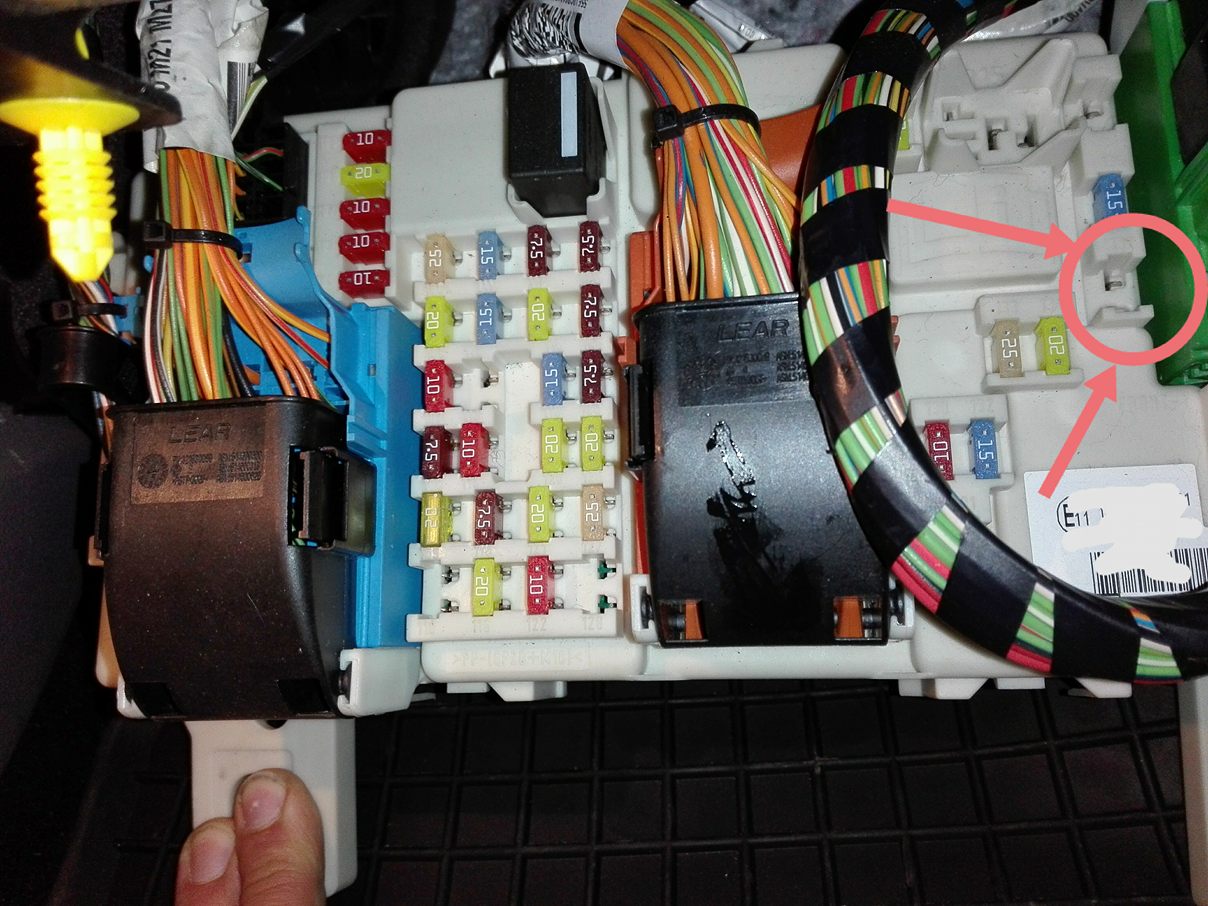

Re: Palubní počítač/ rádio - neustále restartuje se
ta znamena, ze radio i budiky prijdou kompletne o napajeni - koukni na pojistky na GEMu, jestli jsou vsechny v poradku a napis mi, ktere pojistky chybi osadit (tzn. ze vidis patici, kam se pojistka usazuje a ne jen prazdne misto)
všecky vypadajou v poho ovšem jestli neni někde chlaďas :/
radio nedostane informaci, ze jsi otocil klicema ... asi praskla pojistka pred spolujezdcem
