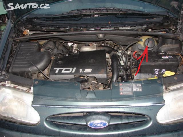

Laický dotaz.. Kam se ve Fordu Galaxy rok 1996 dolévá brzdová kapalina?

Dolévá se do nádobky s černým vrškem, před předním sklem za motorem. Je to na pravé straně, když stojíš ve předu proti vozu.

Prd tomu rozumím, ale není tohle náhodou na chladící kapalinu? :shocked:

Je to možné. Víčko by mělo být žluté.

řekl bych, že je to na chladící kapalinu.. vůbec nevím kam se dolévá brzdovka :nixw:

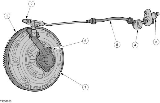

Tak jsem brzdovou kapalinu dolil, jenže když chci odvzdušnit spojku tak mi zespoda převodovky kape brzdovka.. nevíte kudy by to mohlo téct??

Pokud je to opravdu zespod převodovky, tak nejspíš ložisko spojky... výměna Tě asi nemine.

Kudy jinudy by to ještě mohlo téct?

Mohlo by to téct ze spojkového válečku, nebo z hadičky.
