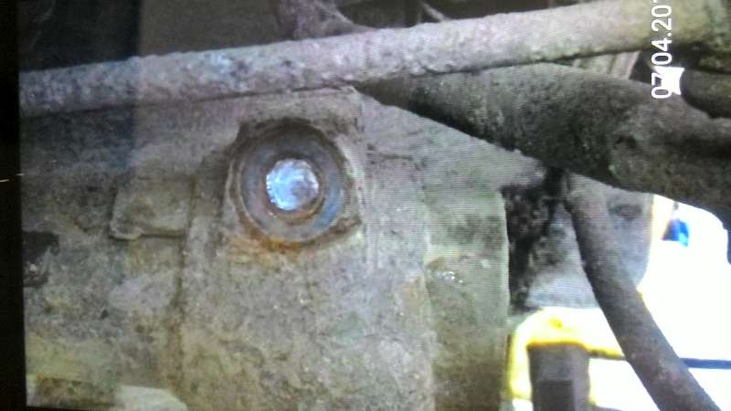

Zdravím všechny, potřeboval bych poradit, mám Mondeo Mk3 sedan 2001 1,8 92kw. Včera při výměně zadních tlumičů a pružin se nám takto utrhl šroub a na druhé straně nejde povolit tak že se bojim že dopadne stajně. Jde to nějak vyřešit, odvrtat nebo radši sehnat jiné těhlice?

Musiíte tam navrtat dirku a pak použít vytahovák šroubů. Vytahovák vypadá jako závitník, ale s opačným závitem.

Ok díky to vyzkoušim, ale nevím jestli tam bude dostatečný přístup udělat to přímo na autě.

Vytahovák tam zalomíš.... Normálně postupně odvrtat vrtáky od cca 4,5 - 10,5
V mezeře těhlice šroub vyříznout flexou a ze strany těhlice, kde není závit ho vyklepnout směrem do mezery a zase odřezat. Když nepůjde vyklepnout, tak odvrtat i druhou stranu těhlice. Pak tam dát šroub M10 delší než těhlice a dotáhnout matkou.
Dělal jsem tak obě těhlice na mém Mondeu. Jestli máš ještě jeden šroub nezalomený, tak prostřikávat a pomalu povolovat, dotahovat, povolovat, prostřikávat. Pak nejlíp dát šroub nový.
Odvrtávání se nejlíp dělá se sundaným tlumičem, líp si těhlici natočíš a uděláš to i na autě. Stačí dobrá vrtačka, pořádné vrtáky, olejíček na chlazení a po ruce flexa na přebrušování vrtáků. Půl hoďky a je to

Tak tlumiče a pružiny vyměněny. Díky Křendo
