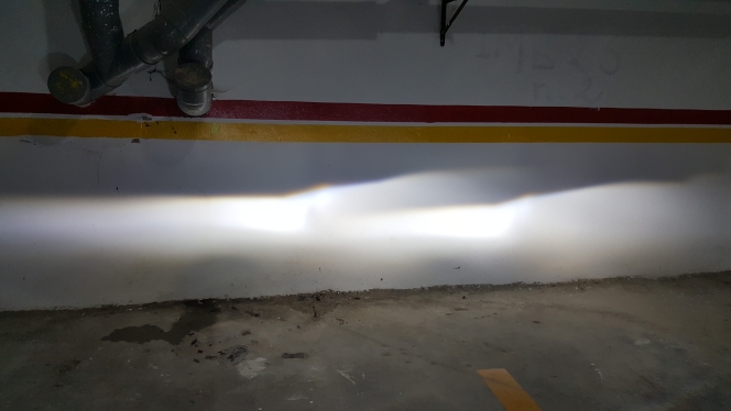

LED je u mňa jasný favorit. To množstvo svetla je fantastické - viď aj napr. jedna z posledných fotiek v mojej galérii - a to je len s "čínou" v projektore. Halogén akoby ani nesvietil popri tomu.
Písal som to aj v mojej galérii, legislatíva tu dosť značne zaostáva, kedy nedovoluje použitie LED žiaroviek v "obyč." svetlách namiesto halogénov. Áno, viem, dneska je to samá Čína, ale ak by sa legislatíva uvolnila, myslím že by sa toho istotne chytili aj velkí výrobcovia ako Osram, Philips, GE a pod. a kvalita by išla hore.
Myslím, že prvý "proti-LED-v-halogénoch" argument tu bude oslnenie ostatných šoférov na ceste. Áno, svieti to o dosť viac ako halogény. Keď vedla mňa zastavila XC90 s LED svetlami, tak som musel kontrolovať či mi svetlá vôbec svietia. Ale: človek, ktorý uvažuje o výmene žiaroviek za niečo (čokolvek) silnejšie, na 99% vie, že žiarovky treba mať aj správne nastavené. Ten, ktorý o nastavovaní nič nevie si kúpi na benzínke jednu náhradnú keď sa mu vypáli a bude vás oslňovať tak či tak.
Samostatná skupina sú samozrejme rôzni tuzeri, ale tam je šanca, že vás oslnia aj hmlovkami, nejakým dobastleným DRL, alebo nejakou podobnou "špecialitou" z Aliexpresu.

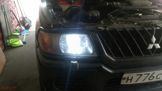

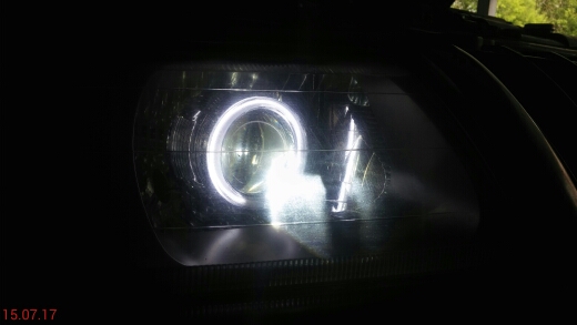

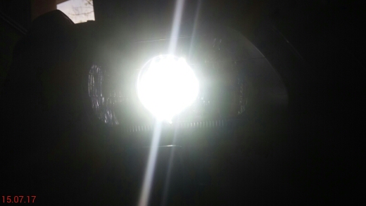

Mě osobně zaujali tyto : (mám H1) v čočkách
1. https://www.aliexpress.com/item/45w-520 ... eLevelAB=5
2. https://www.aliexpress.com/item/Fast-Br ... eLevelAB=5
3. https://www.aliexpress.com/item/Car-LED ... eLevelAB=5
uvidím jak to půjde ,jenže zase co teď tam mám ty philipsky +50% tak v těch čočkách svítí naprosto užasně i do dálky -tohle jsem nikdy u parabol nepoznal ani s OSRAM NIGHT BREAKER ! :nixw:
Byl - Škoda Forman 1.3i

Málo feedbacku majú tie tvoje :nixw: ...nehovorím, že budú zlé, ale podla fotiek od iných ludí sa dá často lepšie určiť tá kvalita...ja pozerám aj podla toho...a btw, tie pásiky na chladenie sa ti zmestia do svetla? Alebo ich chceš nechať trčať zvonku?
To svetlo parabola vs. (dobrá) čočka je perfektný upgrade sám o sebe, raz darmo, nesvietiš do nebeských výšin, ale pred seba, kde to má význam :wink:
Ja mám na zozname tieto:
https://www.aliexpress.com/item/2Pcs-90 ... 0.0.72iE2l - pasívne chladené, ale škoda že 6000K, budú asi moc biele, takže asi len na testy...ale vo feedbacku sú celkom dobré fotky...kandidát č.3 na každodenné používanie
https://www.aliexpress.com/item/SAFEVIE ... 0.0.72iE2l - 5000K variant, čo tolko neprovokuje, síce s ventilátorom, ale toho sa až tak nebojím...len im išla cena hore, boli pred časom "v akcii" asi za polovicu, tak musím počkať znova...ale kandidát č.2 na denno denné používanie
http://www.quadprofi.cz/e-shop/cs/zarov ... nta-4000_k - varianta 4000K v tomto prípade, čo bude ťahať oči najmenej, len majú aj externý driver (ballast), čo je škoda, ale tak čo už...tu viem, že aj reálne použitie je celkom v pohode...len tá cena...ale asi kandidát č.1 na každodenné použitie
Btw, ak si všimneš, tak tie prvé dve sú 25W - tj. ako tie "xenóny" čo používa napr. fabia...na toto by som sa chcel spolahnúť, že to nebude vďaka tomu tak oslňovať a pútať oči policajtov pri nejakej kontrole. Na STK uvidím s čím pôjdem, moje čočky sú momentálne v stave upgradu na denné svietenie s angel eyes-mi, tak asi nechám pôvodné svetlá ako "kontrolný pár" :D
Btw č.2: zmeraj si, aký má priemer otvor na žiarovku na tvojej čočke, ja som ostal pri jedných LEDkách nepríjemne prekvapený, keď sa tam proste nezmestili...nie je to tak velký otvor ako pri origináloch...aspoň u mňa :wink:
