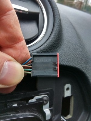

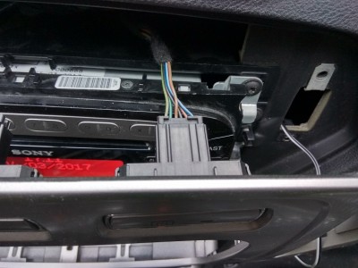

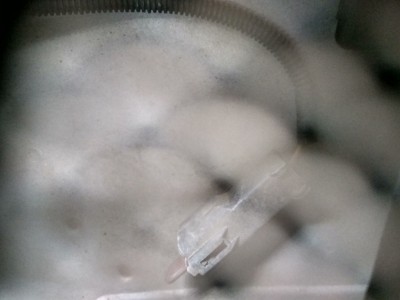

budu řešit výměnu předního okna, bohužel mi prasklo po pádu větvě :cry: . Mám Mondeo MK4 (2.0TDCI), ale na foru jsem v příspěvcích nic nenašel, tak jsem zabrousil sem mezi FOFíky :palec_nahoru: . Jen bych potřeboval radu, co zkontrolovat a co je případně ještě potřeba.
Zatím jsem obešel pojistkovou skříň, jsou tam již z výroby osazeny pojistky 40A a všechny patice relátkami, takže počítám, že tam je to ok - bohužel fotku jsem smazal :roll: . Koukal jsem pod okno, jsou tam vyvedené konektory se záslepkou a i tlačítko má více kabeláže, viz foto. Takže předpokládám, že po osazení novým oknem budu muset jen koupit nové dvojité tlačítko do palubky a v GEM povolit vyhřívaní čelního okna a je hotovo :?:
konektor pro tlačítko
stávající tlačítko
stávající tlačítko
konektor pod oknem
konektor pod oknem
