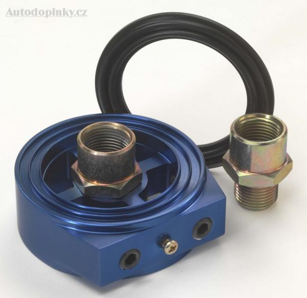

Kluci nemáte někdo tušení kde sou přípojné body na motoru pro měření teploty a tlaku oleje, chtěl bych napáchat přídavné budíky a nevím kam bych je mohl napojit, předem díky za info.
A ještě jedna otázka týkající se tlaku nemá někdo tušení kolik barů má motor za běžného provozu?
stigi
Příspěvky: 1354
Bydliště: Zlínsko
Příspěvek od stigi » 22.01.2008 08:33
Mezikoruzek pod olejovy filtr

Myslíš, že není jiné místo na motoru pro připojení než takhle mezikusem k filtru ?
stigi
Příspěvky: 1354
Bydliště: Zlínsko
Příspěvek od stigi » 22.01.2008 09:31
Asi by se naslo vic variant, treba nejaky spojky na hadice nebo vrtat coz by se me urcite nechtelo. Nekdo vrce a dava cidlo do vany, ale podle me to nemuze mit ani tu spravnou vypovidaci hodnotu, protoze ve vane se ten olej hodne ochladi.
