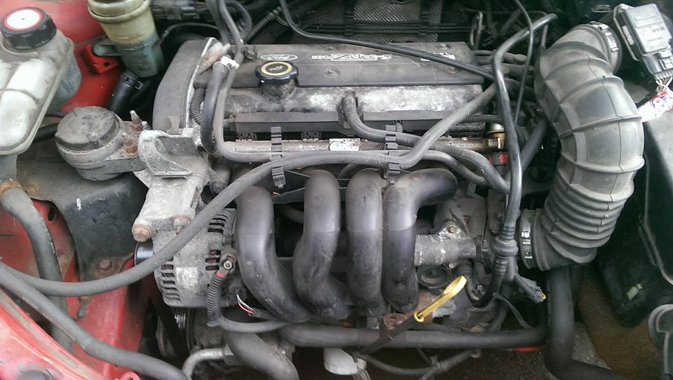

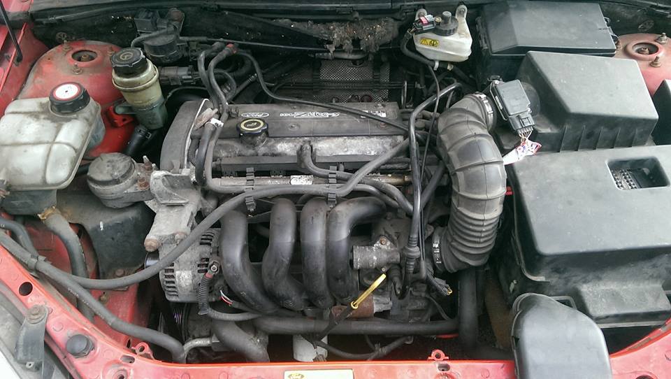

čau mam focuse 1.6 benzín rok výroby je 1999 ale je tam už druhej motor, a ted potřebuju zjistit jakej rok je ten motor a číslo motoru ale vubec netušim kde to je, Jedno číslo motoru jsem našel ale to je nečitelné protože nesedí s techníčákem a na stk byli problémy. Ten motor je sto pro jinej rok než 1999. dík

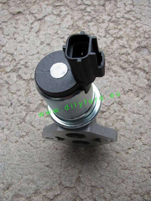

Potřebuju to proto že potřebuji koupit volnoběžný ventil ale když koupim na 99 tak je jinej.

Co opsat cisla z ventilu ?

Opiš voln. ventil (ten často stačí vyčistit)

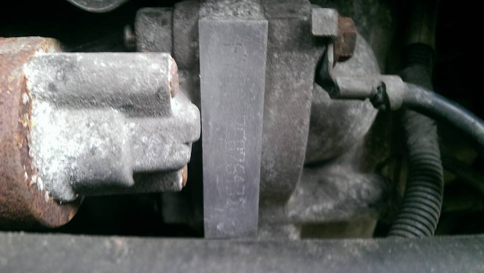

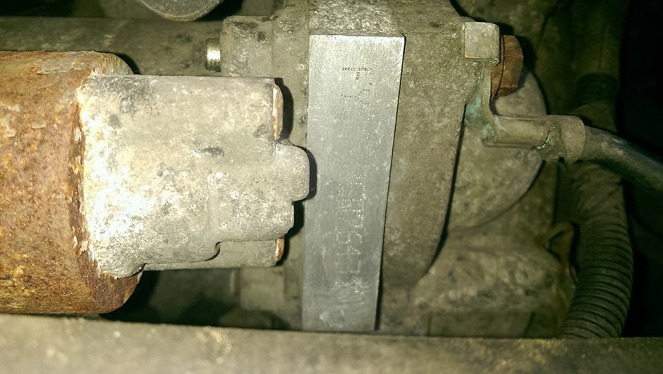

Číslo jsi našel správný. Typ vidím FYD a dál to nepřečtu - nejspíš to je jiný typ než máš v techničáku, proto to je smázlý ;) Posviť na to z boku... Obnovíš to vyleptáním, ale pak na TK neprojdeš pač zjistí jiný typ motoru (neměl by projít ani nečitelný typ)

Číslo jsem chtěl opsat z ventilu jenže je to už starší auto a z ventilu už nic nepřečtu :( ten je celej orezlej

petulak, díky já to zkusim uvidim, hlavně mě zajímale jestli nekde jestě na bloku motoru neni naky číslo :) z kterýho by slo zjisti typ motoru a rok :) :)

Jinak už jsem ho jednou čistil a rok byl pokoj ale ted je to zase na pytel a vyčištění už nepomohlo, jinak v techničáku je asi FYDC ale nejsem si ted jistej a na motoru je FYD a ted to jedno písmenko je jiný ale nevim jaký proto je to přešmirglovaný kvuli technický, jsem jeden ventil koupil ale otáčky motoru byli naopak moc vysoký :?

ventil je stejnej pro všechny. Témat na vysoký volnoběh tu je dost, hledej. Často někudy saje falešný vzduch... Reset ŘJ jsi dělal?

Na ff1 byly 4 motory 1.6: FYDA, FYDB, FYDC, FYDD (pak byl ještě FYDH, to byl asi flexifuel motor, nevím přesně). Mezi sebou se liší nějakými detaily, např. ten FYDD (nejnovější) měl plastové víko ventilů, starší motory měly hlíníkové víko (zato měly navíc takový plastový kryt svíček, FYDD ho nemá).
