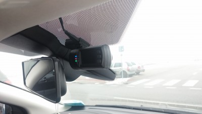

Takto to vyzerá u mňa na mk3. Babral som sa s tým asi hodinu kým som prišiel na to ako rozobrať stropnu konzolu. Potom to už išlo raz dva

Quickie píše:Takto to vyzerá u mňa na mk3.
Jo, tak přesně takhle bych si to představoval a dokonce mám aji stejnou kameru :-)
