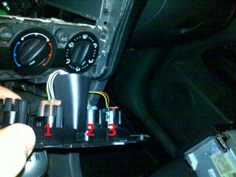

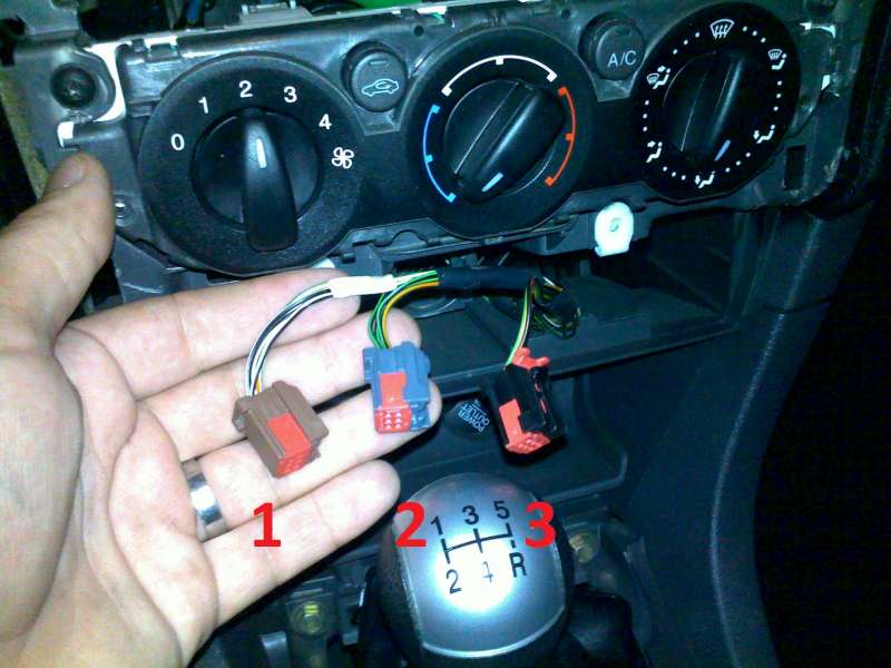

Včera při foliování sem objevil já neznámý konektor u tlačítek na ovládání ohřevu zadního okna.
Beru-li tlačítka z leva doprava pak mám záslepku ; záslepku ; ohřev zadního okna ; signalizaci airbagu spolujezdce.
Po vyšroubování tlačítek sem nicméně objevil konektor 1. vedoucí do záslepky. Předpokládám, že by mohl být pro ohřev předního okna? 2. je zadní okno 3. je signalizace airbagu spolujezdce.
Konektor 1 a 2 je velice podobnej tvarem, bohužel 1. je o mm větší jak 2 a tudíž nešla zapojit do spínače zadního okna (chtěl sem zkusit, jestli by se neseplo odmražení předního).

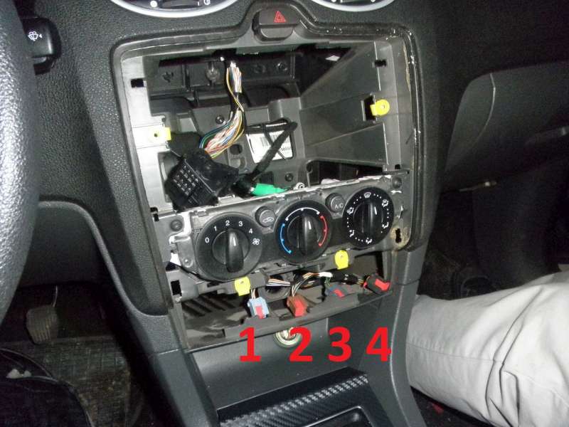

Půjčil sem si fotku od kolegy Miriho tadyk vidíme 4 konektory.
Jeho výbava skýtá:
1. ESP
2. výhřev předního okna
3. výhřev zadního okna
4. pravděpodobně signalizace airbagu spolujezdce, kde má Miri pouze záslepku.

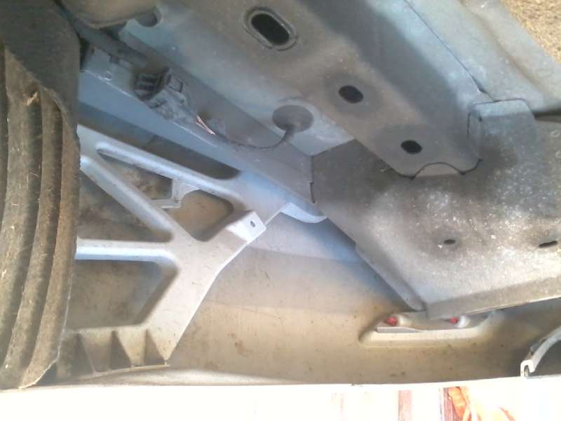

Do galerky sem na třetí straně připojil obrázek, kde je konektor viditelný zespod, za PZ kolem. Máte ho taky? K čemu by mohl být?
Viz. tady

chtělo by to číslo co je na něm a pak se dá identifikovat podle schema el. instalace.

OK, až budu zase ležet pod autem, tak na to zkusím mrknout, jestli něco vyčtu.

Vpravo vzadu by to mohly být couvací senzory.

parkovaci senzoryHansoff píše:Podpořím pokus o sjednocení dotazů na konektory.
Viz. tady

Aha. Díky za info. Zas mám o čem přemejšlet...

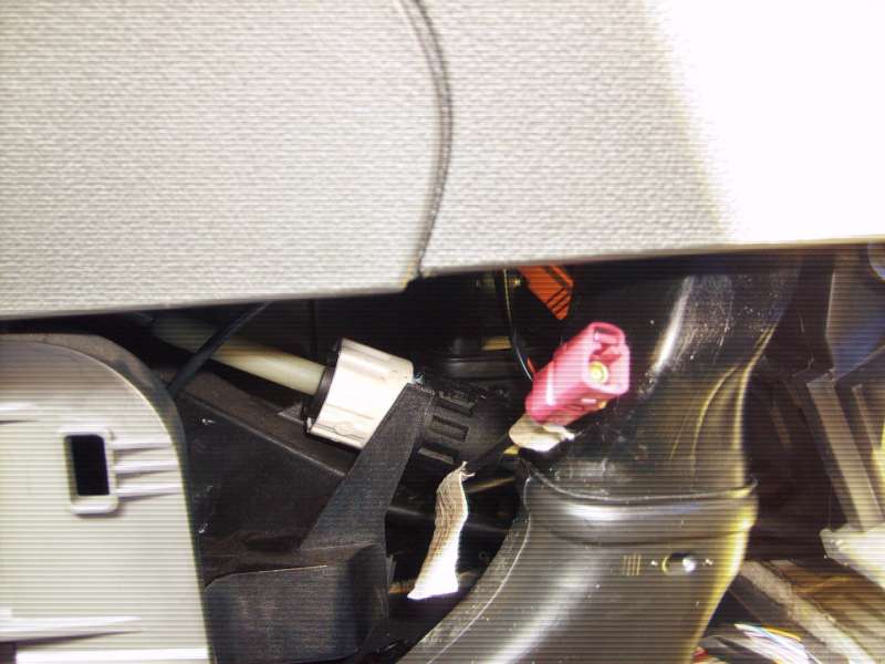

Nazdar chlapi mam fofo2 rok 2007/9mes a včera ked som skúmal za priehradkou som nasiel konektor zaizolovany v zväzku s auxovym kablom.neviete niekto na co by to mohlo byť? Jediné co ma napada je žeby príprava na navigaciu.dakujem
