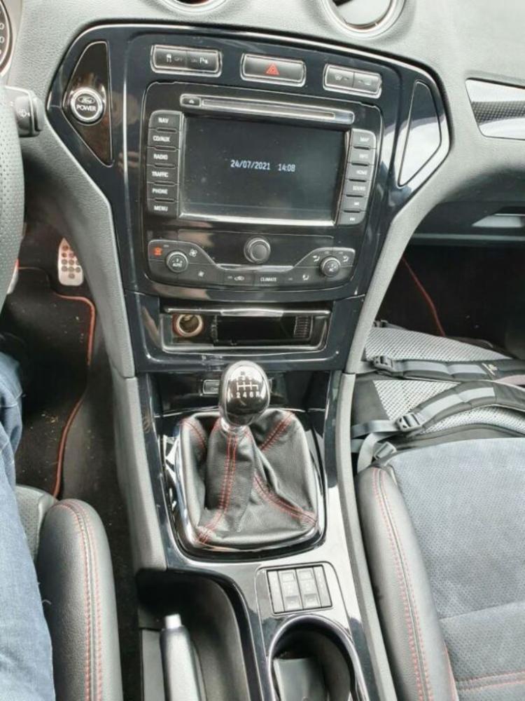

MCA hra velmi slusne,, nestihaju premiove origo repraky,, navigacia je archaicka,, ale ide o dizajn
