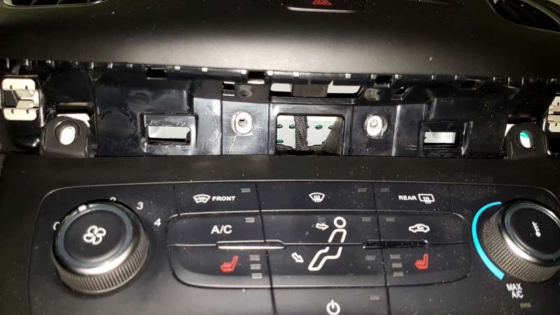

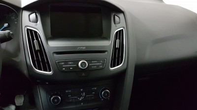

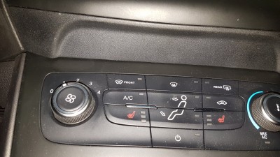

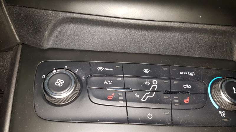

Ahoj, prosím o radu... Na netu jsem našel jak se dostat ke šroubkům - viz fotky. Ty jsem vyšrouboval ale pak nevím jak dál, potřebuju se dostat ke konektorům. Poradíte někdo??? Díky!

1. sundas plast z boku stredove konzoly u spolujezdec
2. sundas lem kolem radicky ("pokracovani" jiz sundaneho plastu)
3. sundas kdyt sroubu pod dotykacem (to uz mas)
4. sundas panel digiklimy vcetne ramecku radicky
5. sundas plast pred dotykacem

Tady jsou nejake foty, mohlo by pomoct:
http://www.focusfanatics.com/forum/car- ... moval.html
Koukam, ze to poFL pekne ztizili...

Ja som chcel stred rozobrať podľa tohto videa ale ani za boha som to nevedel vycvaknut. A to som páčil tak ze som myslel, že to celé niekde urvem. Tak som kaslal na to nakoniec. Po fl tam asi pomenili uchytenie toho celého panela

PredFL stacilo vysroubovat ty 2 srouby zespod radia a vytahnout. PoFL ale musis vyndat jeste ten panel klimy.
