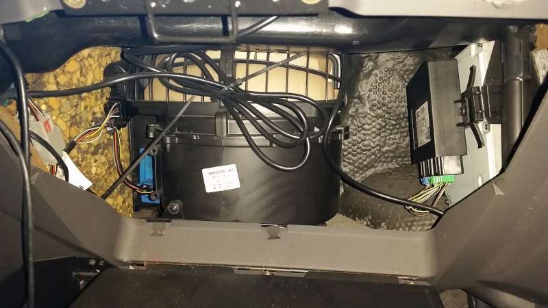

Zdravím, rád bych se zeptal, na mém FoFo MK1 odešel ventilátor topení.
Při jízdě jsem zapnul ventilátor na jedničku a zacítil jsem silný smrad a ventilátor se přestal točit.
Předpokládám, že pojistkou to nebude - zřejmě odešel nebo se zadřel přímo ventilátor.
Rád bych se zeptal tedy kde tento ventilátor najdu? Zde na fóru jsem se dočetl, že u FoFo 1 je za kastlíkem u spolujezdce. Je to tedy toto na fotce? Pokud ano, jakým způsobem tento díl vymontuji?
Předem mockrát děkuji za odpovědi.

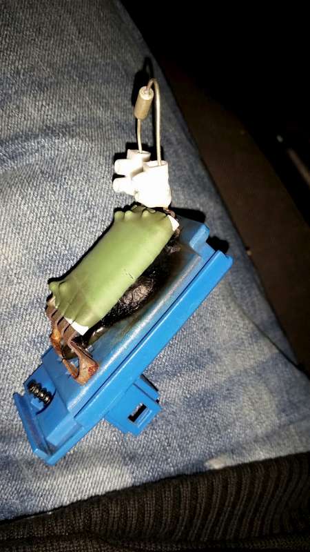

Nejdřív okoukni pojistky a pak vyoperuj tu modrou kostku na fotce vlevo (předřadný odpor)- pokud se spálil, tak vyhodil pojistku. Je to celkem běžná závada- hledej na fóru.

Asi před roekm cca jsem měl prolbém právě s odporem v "modré kostce", kde mě ventilátor běžel jen 4 rychlost myslím... odpor jsem vyměnil a ventilátor zase hezky šlapal na všechny rychlosti...
Teď právě podle toho zápachu jsem odvodil, že se asi zadřel přímo ventilátor... smrad totiž šel přímo z výdechů... Zkusím tedy pojistky a pak odpory vyoperovat.

- odpojil a vyšrouboval jsem "modrou kostku s odpory" a při pohledu je kostka trochu ožehnutá ( když jsem si k ní čuchnul cítil jsem přesně stejný smrad jako šel při poškození ventilátoru z výdechu... )

Predpokladam, ze uz nic, pokud neni nejaky problem v kabelazi. To by ale asi prasklo hned a ne az po nekolika sekundach. Zkus vyndat ventilator a zkontrolovat ho. Pripadne sezen jiny a odzkousej. Na 4. rychlost je ventilator zapojeny primo bez odporu, takze by se mel tocit vzdycky, pokud je zdravy.

Ok zkusím ho vyoperovat.
Ještě se zeptám zda je to nějaký složitý nebo to drží na pár šroubech

Tri srouby zespoda. Viz "Jak na to", strana 97. Stahuj tady v sekci navodu ...

Tak jsem se dnes dostal k vyndání ventilátoru a vše se povedlo. Když jsem ventilátor vyndal a snažil se rukou roztočit, šlo to velice ztuha, ale po chvíli se roběhl. Zapojil jsem ho a zase krásně funguje.
Otázkou je jak dlouho se bude točit. Zatím nechám tento starý a jakmile odejde znovu tak koupím nový.
