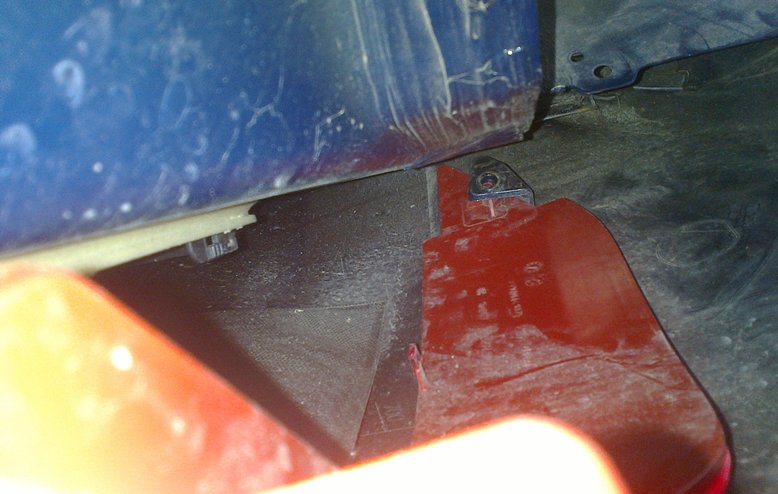

4. odrazku drzi dva srouby - jeden je na kraji blatniku u kola, jeden na druhem konci odrazky (pekne hloupy pristup k nemu
5. vyndat odrazku, nasadit mlhovku (pristup ke vzdalenemu sroubu se jeste zhorsi
