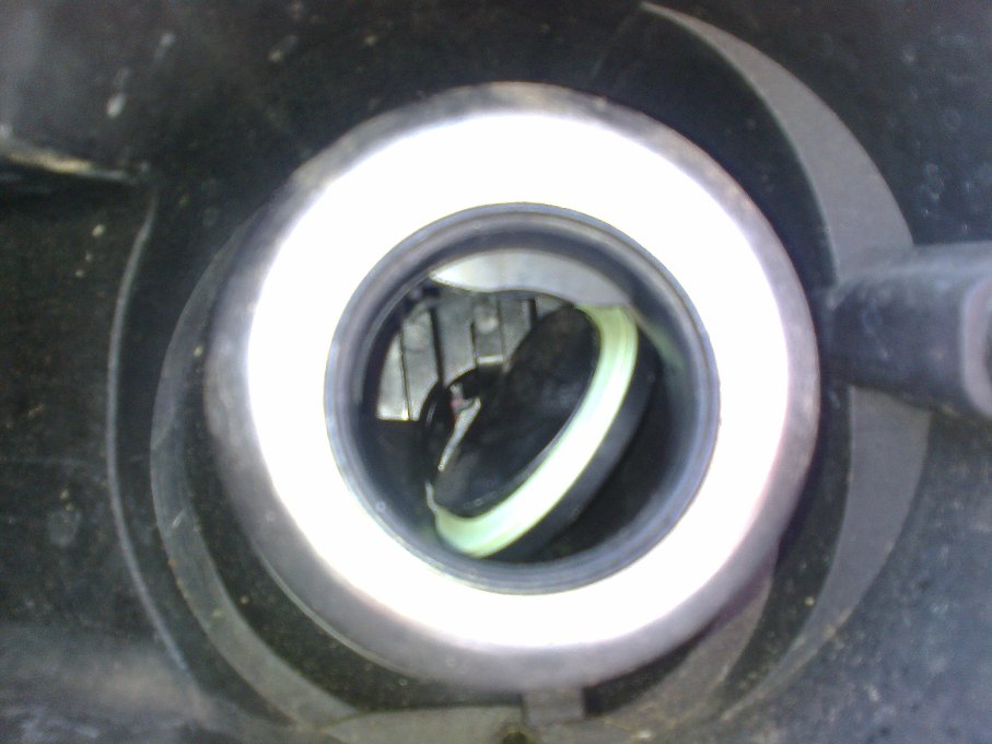

nejaky parchant mi zlomil plastovy zamek

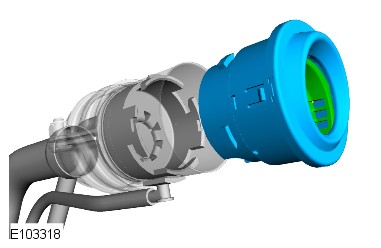

bohuzel jsem nikde nenasel, jak to demontovat, jen tohle:
vypada to ze postaci pootoceni proti smeru hodinovach rucicek - vidite to stejne?

JJ vypadá to pouze na otočení,ale podle mě ještě budeš muset odjistit dvě strany.

jsou tam 3 zobacky ktere se musi na stejno odjistit
