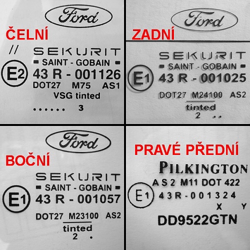

Chtěl jsem se zeptat, zda někdo z Vás neumí rozkódovat nápis, kterým výrobce označuje skla na focusech. Rok výroby a podobně. Prosmýčil jsem Vaše diskuse, ale bezvýsledně. Existuje snad nějaká tabulka, která skrývá spoustu zajímavých údajů, podobně jako tabulka na VIN?

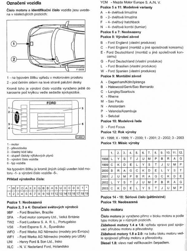

JJ je to popsano presne v knize - jak na to ford focus
(100.31 KiB) Staženo 1079 x

big_bart píše:JJ je to popsano presne v knize - jak na to ford focus
lenze on chce asi skor kody na vsetkych konkretnych sklach na aute,nie typove stitky :idea:

zirafak píše:
AAAAAAA sry asi jsem to spatne pochopil, ale myslel jsem si , ze je to co hleda

Takže som to zistil . Úplne dole pod označením skla sú bodky a číslica, bodky označujú meiac výroby a číslica rok výroby autoskla. Rok výroby mám rovnaký 2004, mesiace podľa bodiek február a apríl. Zistil som to na : forum focus clubpolska.

To je úžasný! Už jsem si nachystal obrázek, jak sem dám ty podivná čísla a nakonec je to podle počtu teček a malinkého čísla dole. V tom případě mám čelní sklo 6/2003, zadní 2/2002, většinu bočních skel 1/2002, levé přední 6/2003 a pravé přední je asi měněné. Pro srandu jsem se díval na pásy a na nich je vyražené 3/2003. Asi je lepší moc nebádat, co? Ale mě to baví... :wink:
Zkusím mrknout na ten polský web. martinsk: díky 8) Zkusím pohledat tu polskou adresu.
