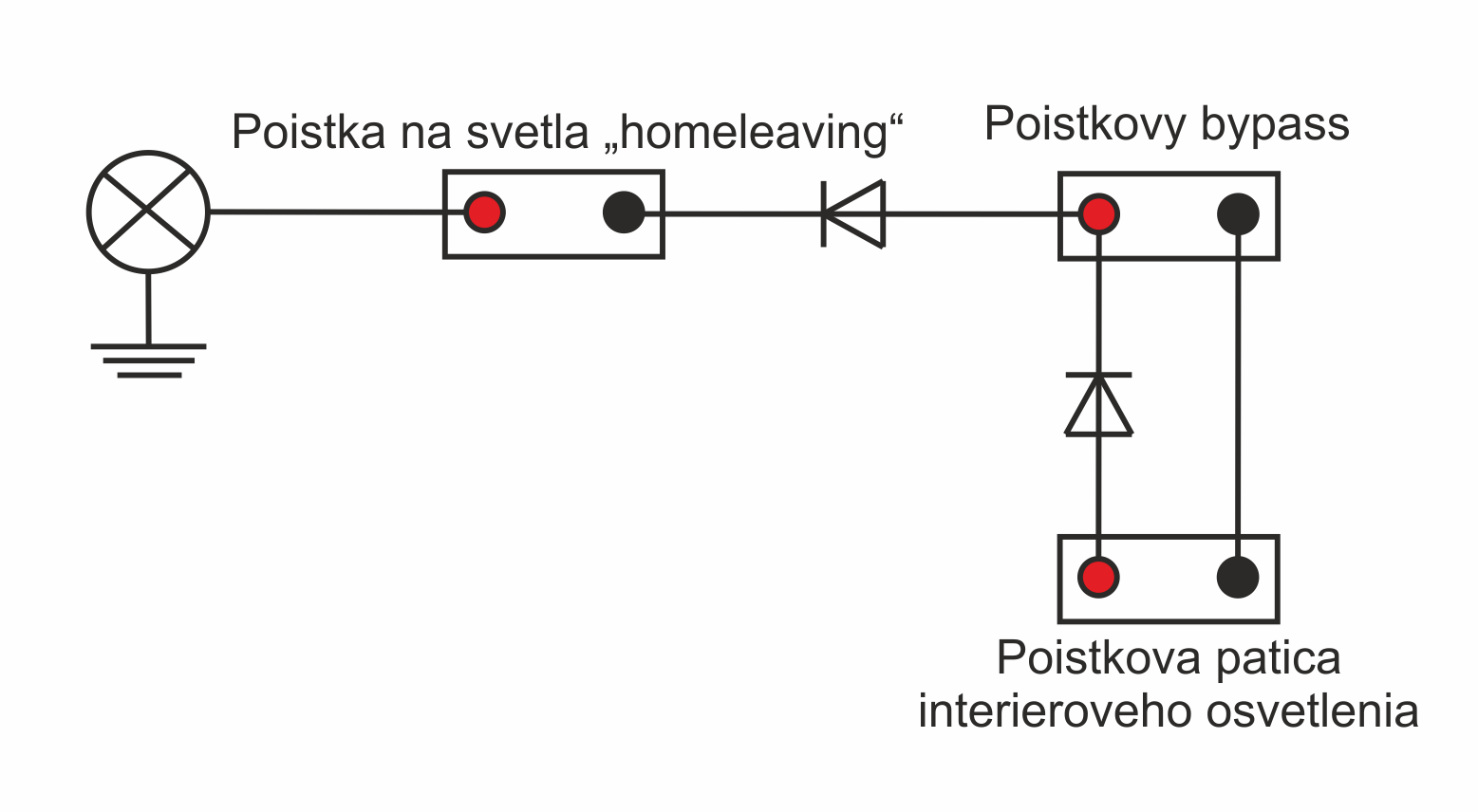

IMHO to ide jednoducho: na poistku vnutorneho osvetlenia dat poistkovy bypass s vyvodom pre parkovacky a dve diody - na vyvod aj na +12 stranu od vnutorneho osvetlenia... (aby +12 netieklo kam nema...)

Nad nejakým relé som rozmýšlal aj ja...ako by asi vyzeralo to zapojenie? V tomto sa moc neorientujem, keby sa našla nejaká schéma bolo by to super
S tou diódou by to fungovalo ako? Správne to chápem tak, že by som zapojil jednu na tú priechodku na poistku a potom by šiel ďalej kábel k svetlám a druhú na konektor ktorým je do GEMu pripojená kabeláž osvetlenia vnútra auta?

ScorpionSX ano, presnejsie to je tu:
Cez relatko to samozrejme tiez ide, ale ja osobne mam radsej elektroniku, ako mechanicke riesenia.
(Mozno ma niekto dobrym argumentom presvedci, ze je to naopak...)

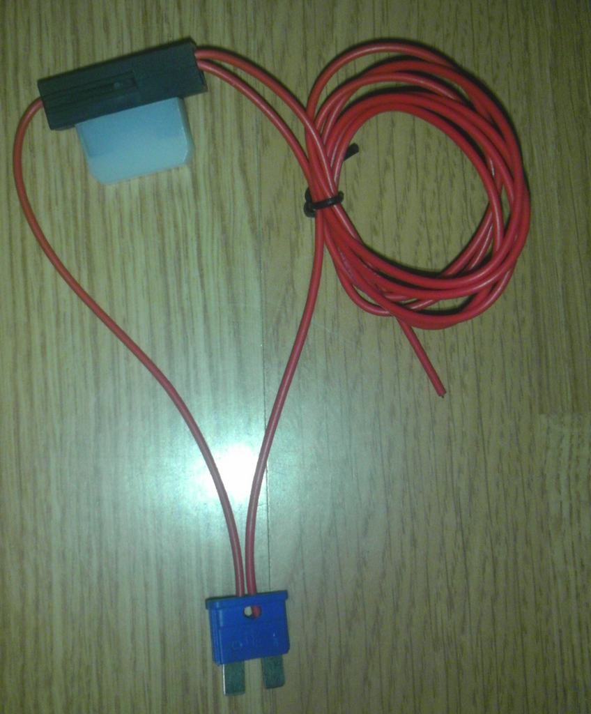

Este priklad poistkoveho bypass-u:

- Příspěvky: 24988
Re: Automaticke svietenie-fukcia Coming Home/Leaving home
to schema je (pro me) dost neprehledne
a fungovat Ti 100% nebude, protoze interierove svetlo je spinana zem, kdezto Ty potrebujes na rozsviceni obrysovych svetel spinanych +12V ... takze musis pres rele
