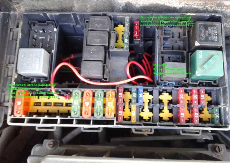

Závada:
Po zapnutí klimatizace se roztočí sahara, ovšem klima nechladí a po pár vteřinách začne blikat na spínači kontrolka. Klimatizace už pak většinou nejde ani vypnout.
Příčina a oprava:
Vcelku rychle jsem zjistil, že nespíná spojka na kompresoru klimatizace. Při vytaženém konektoru jsem naměřil cca +5V, po zasunutí konektoru nebylo samozřejmě napětí žádné.
V přídavné pojistkové skřínce, umístěné v motorovém prostoru, je relé R11, které má spínat +12V pro napájení spojky kompresoru. Měřil jsem napětí i na přívodu spínacího kontaktu relé, při vytaženém konektoru (odpojené spojce) bylo na tomto přívodu napětí cca +8V, po zapnutí klimatizace cca +5V. Přívod k relé je tedy evidentně někde přerušen, upálen, při zátěži (zapojení spojky) toto napětí klesne na nulu.
Dle knížky "Jak na to" od Etzolda jsou pro klimatizaci dvě pojistky. Pojistka č.45 v hlavní pojistkové skříňce a pojistka č.15 v přídavné pojistkové skříňce, prakticky hned vedle relé R11. V mém případě ale tyto pojistky nejsou vůbec osazeny! Bez schema tedy nejsem schopen zjistit, odkud je ve skutečnosti u mého Focusu vlastně ten přívod +12V k relé veden.
Pokud něco opravuji, snažím se opravit skutečnou příčinu a opravit místo, ve kterém závada je. V mém případě zřejmě upálený/přerušený přívodní vodič a nebo někde v místě, kde je napojen. Bohužel to se mě ale bez schema vypátrat nepodařilo a tak jsem musel zvolit náhradní řešení, což nedělám rád. Pokusil jsem se o demontáž přídavné pojistkové skříňky, ale nakonec jsem to vzdal. Našel jsem tedy přívodní vodič k relátku, přeštípl ho a napojil jsem nový přívod +12V. Chtěl jsem se alespoň vyhnout tomu, že bych tahal zvlášť vodič až od akumulátoru, nakonec se mě to podařilo vyřešit přímo v pojistkové skříňce i bez její demontáže. Samozřejmě do přívodu jsem také vřadil pojistku i s novým držákem pojistky, protože bez demontáže skříňky to jinak nejde.
Konkrétně je vše uvedeno na obrázku v příloze. Dotaz se stejnou závadou jsem zde už někde kdysi četl, tak snad to někdy někomu pomůže.
Příčina a oprava:

A co pojistka F9? F9 ma na starosti napajeni rele R11, F15 je napeti pro spojku kompresoru klimy, ktere pak rele R11 spina. Jeste taky pozor, ze kostra pro R11 neni stala, ale spina ji ridici jednotka motoru. Chyba muze byt i nekde tam.
Pojistka F45 bude pred FL jinde, protoze cela vnitrni pojistkovka je pred FL a po FL jina, tudiz ma jine rozmisteni pojistek.
Odkaz na schemata poskytl ZaQik spravne, musis se podivat na stranky 248 - 251. Pouze schemata tykajici se vnitrku bude jine (pojistky, zapojeni tlacitka a vodice do centralniho modulu).
