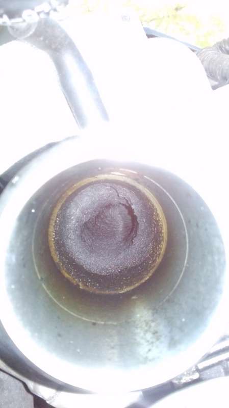

... takže provizorní plastová záslepka EGR měla pozitivní vliv na auto... jsem 100% přesvědčenej, že turbo neslyším a že byl návrh opravy jen pokus vytáhnout ze mě prachy - respektive, že ložiska a impeler budou v pořádku, ale auto pocitově stále netáhne tak jak bych čekal/chtěl, jasně je to 74kW ale díra tam je pořád. Mohla by být zadřená regulace nastavitelných statorových lopatek na turbu - zadřený simering - to by se dalo opravit do 4tis Kč

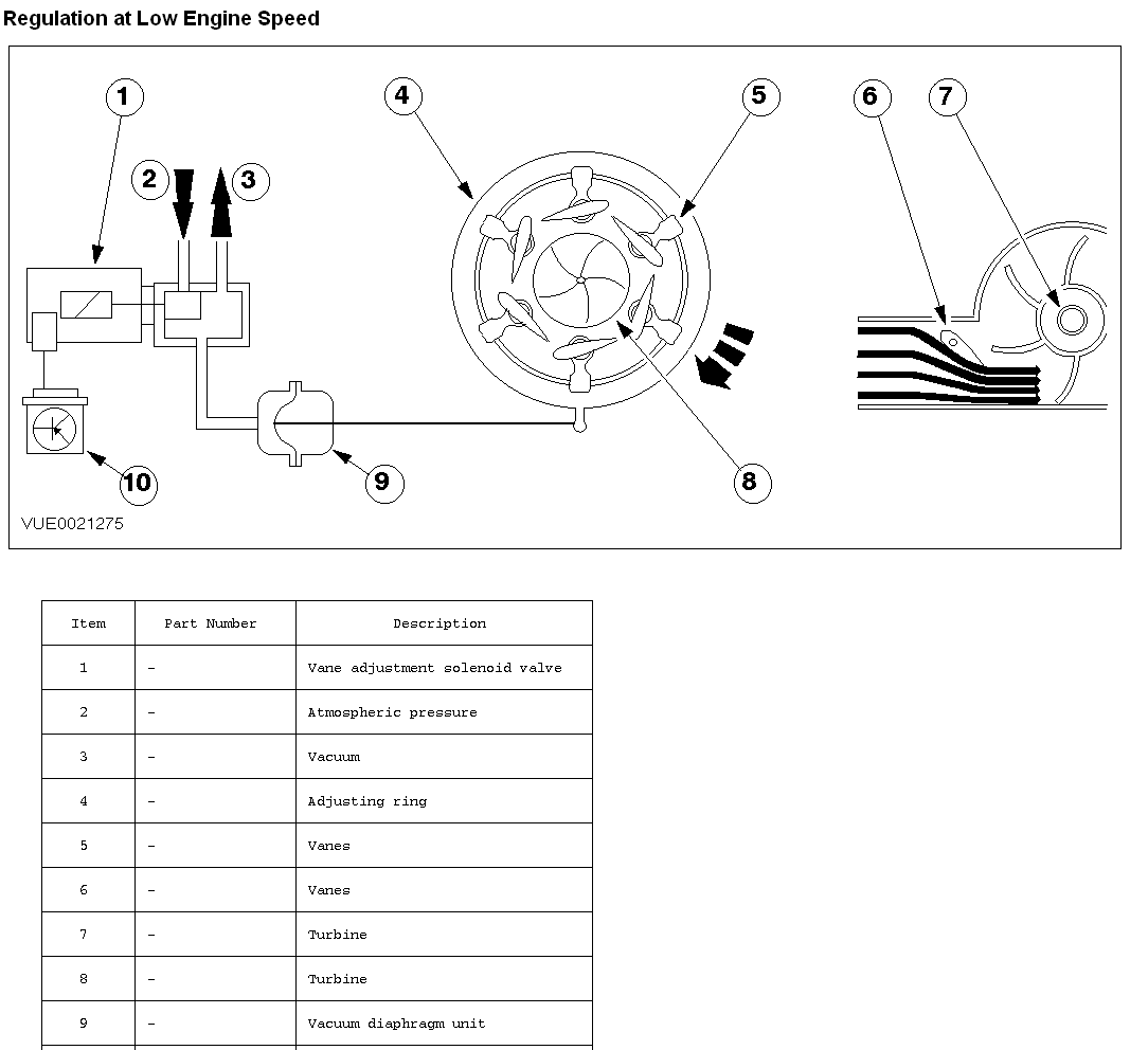

Co jsem pochopil z diskuzí, tak se liší ovládání lopatek na turbu u Focusu a Mondea. Focus má ovládání lopatek na turbu "podtlakové" a Mondeo elektrické. Příčina poruchy ovládání je buď ten aktuátor nebo nebo zanesené turbo. Já se chystám nechat turbo vyčistit. Je to jen pokus - může být už přidřený ten kruh na kterém se to hýbe tzv. simering. Pak je asi nutná oprava.

Zaslepil jsem EGR a auto je krásně tiché, pískání zmizelo takže turbo vypadá zdravé, olej je stále po pul roce na stejné hladině, vůle na rotoru prý není. Nechám auto vyčistit (spaliny )- jezdilo to asi na blbou naftu někde v Dánsku pro zemědělce
tak vsřikovače a čerpadlo už je po reprasi
pic
pic
