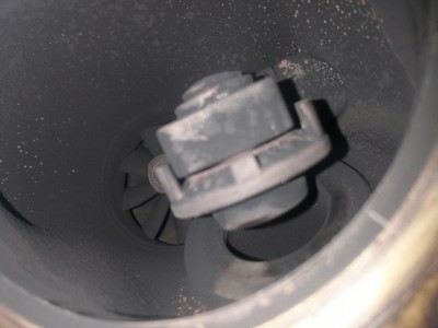

Ahoj už dlouho pozoruji drnčící zvuk od motoru nedalo mi to tak jsem začal po tom pátrat až jsem se dostal k turbu po rozdelani jsem zjistil že je úplně volná klapka přesně ta kulatá část která uzavírá obtok turba bohužel je tam tak malá mezera že není možné to podložit jediné co mě napadlo chytit to cočkem nějaké rady dekuji

Ahoj je to primo v turbu takze tepelnou clonu dolu a dat pric koleno vyfuku

Ahoj,
ak je to podobné ako tu na tomto videu
https://www.youtube.com/watch?v=_jv_8EUEroI a
https://www.youtube.com/watch?v=zK77_MVHzdM
tak máš BOV kaput. Oficialna cesta je len vymena turba. Neoficialna je aftermarket.

Ak máš tento problém, diag hlási chybový kod, špecifický pre tento problém.
