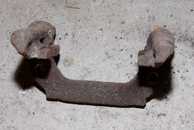

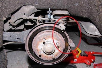

Zdravím. Taky jsem se pustil do výměny zadních kotoučů a destiček, ale narazil jsem na problém, mám totálně zarezlé šrouby držáku brzdiče-brzdového třmene a za boha je nemůžu povolit. Takže to vypadá že na řadu půjde flexa, jinak tam novej kotouč nedám... Když se to povede, uříznu jen hlavu šroubů, sundám držák z auta a šrouby se mi povede sundat třeba ve svěráku, ale když ne, tak budu potřebovat novej držák a ten nemůžu nikde sehnat, nebo aspoň ne skladem a auto potřebuju mít do pátku hotový... Nevíte někdo náhodou kde se to dá sehnat? Vypadatá to asi takhle:

Někde jsem viděl stejný problém a kotouč se sundal tak, že se vyrazil jeden štaft (u brzdiče) a kotouč pak šel už sundat vyklopením. Při nasazování nového kotouče se nejdříve částečně zezadu nastrčí štaft a po nasazení nového kotouče se přitáhne šroubem.

Kotouč jde sundat i přes ten držák, je to na těsno jak ježek v kleci, ale projde v pohodě bez násilí. Jak starej ven tak novej dovnitř..dikfi píše:Zdravím. Taky jsem se pustil do výměny zadních kotoučů a destiček, ale narazil jsem na problém, mám totálně zarezlé šrouby držáku brzdiče-brzdového třmene a za boha je nemůžu povolit. Takže to vypadá že na řadu půjde flexa, jinak tam novej kotouč nedám... Když se to povede, uříznu jen hlavu šroubů, sundám držák z auta a šrouby se mi povede sundat třeba ve svěráku, ale když ne, tak budu potřebovat novej držák a ten nemůžu nikde sehnat, nebo aspoň ne skladem a auto potřebuju mít do pátku hotový... Nevíte někdo náhodou kde se to dá sehnat? Vypadatá to asi takhle:
