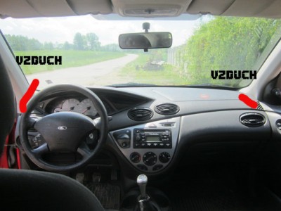

Hluk v Kabině nad 100 KM/h
Pri jízdě mně strašně hučí vzduch do kabiny těmito otvory fouká a zní to opravdu jako vzduch okolo auta a vše co jde dovnitř nejde tento problém nějak utlumit je to dost hlasité nebo pokud máte radu na celkové odhlučnění nebo návody co pomáhá děkuji všem .
Viz Foto.

Jses si jistej, ze to neni jenom od zrcatek? Protoze ty maj dost slusnej aerodynamickej odpor a minimum odhlucneni.

jsem laj tak vubec nevím nějake foto co a jak ? děkuji

Jako čeho chceš foto, zavřených průduchů?

pokud myslíte zavřít pruduchy ty co tam mam označeny tak ty nezavřu není jak. a když otevřu dveře tak tam je nějaka zatka a ta je zakrytá.

A je nějaká změna při přepnutí na vnitřní okruh, případně na nohy?
Kabinový filtr tam předpokládám je.

Ty pruduchy jedou hlavne pri ofuku okna, jinak z nich nejde skoro nic...

ono znich fouká i když mám vyplej ventilátor právě a to při te větší rychlosti jedině žeby do někde přes motorovej systém proudil ten vzduch nebo se nějak roztáčí asi větrák nevím.(
