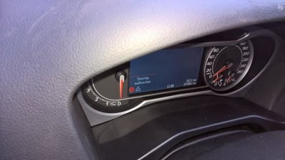

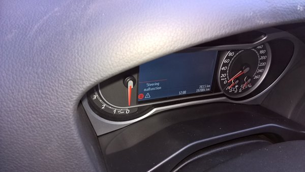

Čaute Monďáci...Po výměně palubky po bouračce mi convers píše chybovou hlášku
steering malfunction - nejde nastartovat...nějaký nápad?
